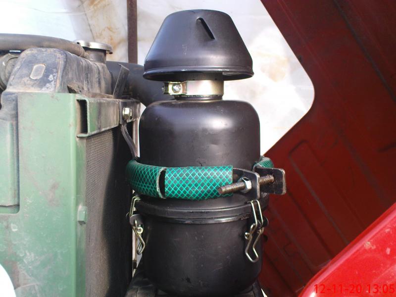

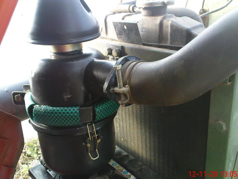

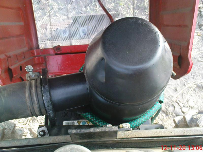

Attól nem félek,hogy sokat takar,a hűtő kb 1/3 része előtt takar a légszűrő,de ez egy kör alakú test,ami a levegő útjába van,ezt simán kikerüli a levegő.Az én traktoromon nincs termosztát,és elektromos hűtő ventilátor sincs,ezért a folyamatos légáram eddig alig engedte a hűtővizet melegedni.Egy kis melegedés jót is tenne a gépnek,mert egy diesel motor üzemi hőmérséklete 80 celsius körül kéne,hogy legyen.
Inkább most attól tartok,hogy az olajtükrös légszűrő mennyire bírja majd,a nem vízszintes helyzetet pl:szántáskor a gép nem éppen áll "viziben".
Gondolom semmi gond nem lesz mert,más nagyobb gépek is hasonló levegőszűrőket használnak.Az biztos,hogy a mostani levegőszűrő átmérője,másfélszer nagyobb mint az eredeti így azt gondolom,hogy több levegőt is tud engedni a motornak az meg nem éppen baj.Tüdővel ki is próbáltam és nem éreztem komoly ellenállást.A gyári papírszűrőt is megpróbáltam az talán kicsit jobban fogta a levegőt,de azt használtam idén rendesen.
Készen lett a légszűrő beszerelés,az eredeti légszűrőt ki kellett vennem,és a helyére raktam be az olajtükröst.Pár képet csináltam:
Természetesen a gyári légszűrőt is vissza lehet kb 5 perc alatt tenni.Azért nem hagytam bent mert,a két levegőszűrő a levegő áramlását,nagyobb mértékben visszafoghatja ami a motornak nem olyan jó.
A gépet kipróbáltam szépen jár,a fordulatot is szépen veszi.A próba után megnéztem a légszűrőt,és a levegőcső belsejét minden rendben volt.A levegőszűrőben volt olaj,a cső meg szép száraz volt.Remélem ez később is így lesz.

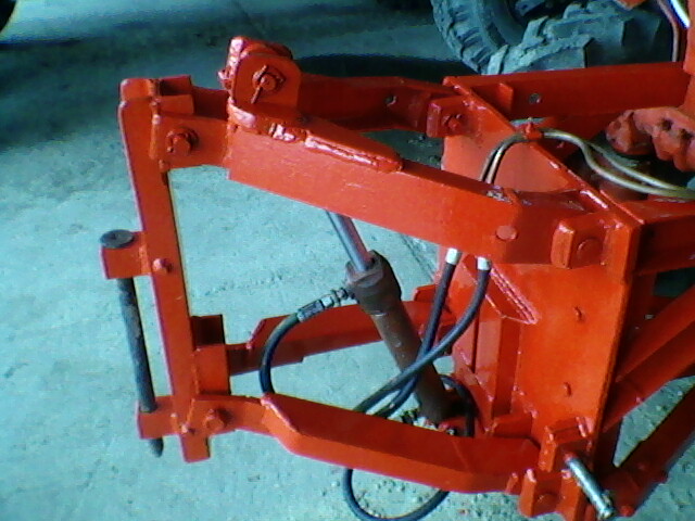

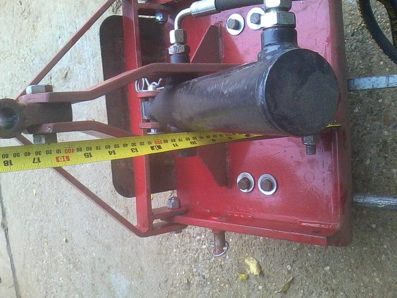

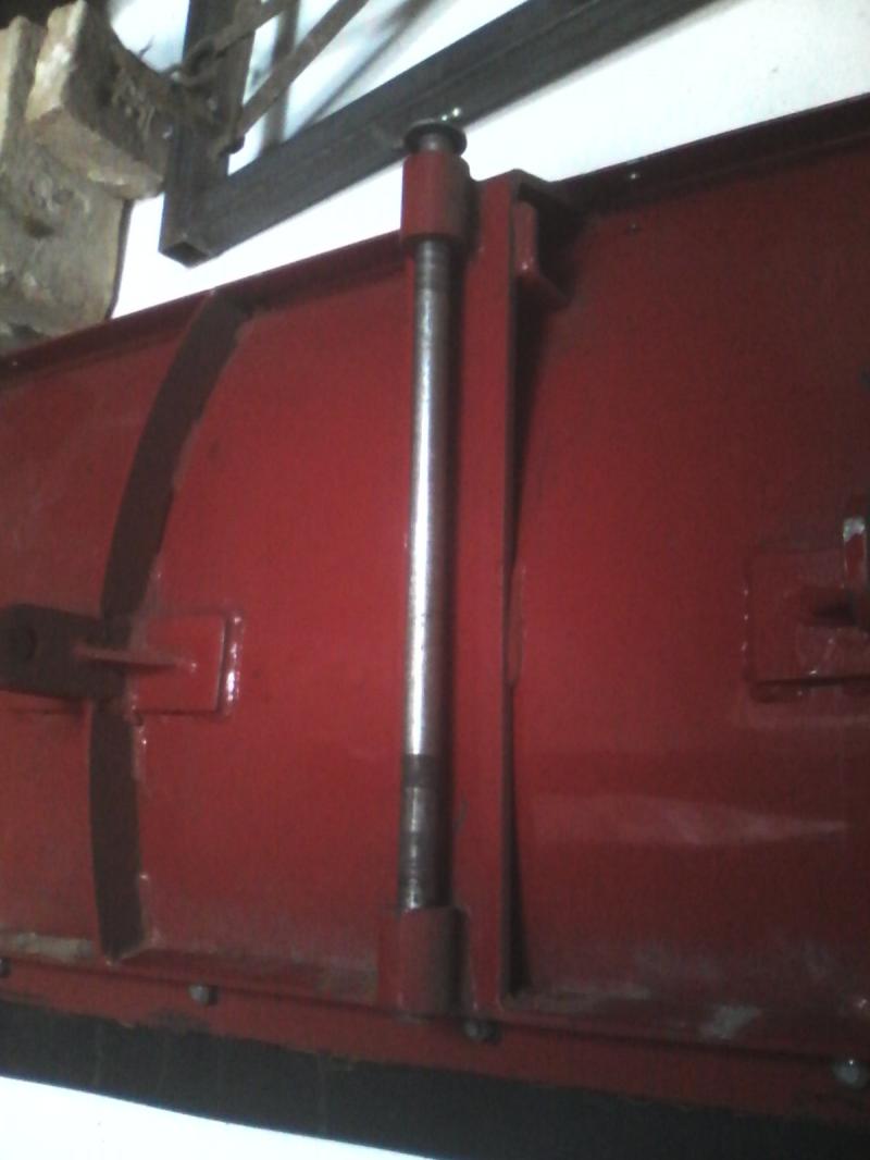

A tolólap jobbra-balra forgatásához szuper lesz a kétirányú munkahenger, a függőleges mozgatáshoz viszont nem lesz az igazi mert nem lesz talajkövetés! Persze ha Neked úgy is megfelel akkor gond egy szál se.

Csaby68: Alapvetően ez a rendszerű nem rossz, de ha közelebb lehet hozni a traktor orrához, könnyebb vele manőverezni. (Az EO-félét sajnos nem ismerem)
És még egy fontos apróság, ha el van fordítva a lap, akkor is nyúljon túl a kerék szélességén !

Mindenféle képen kétirányú munkahengert akarok rárakni a másik változat az hogy a nyomó ágról veszek le nyomást és van egy négy szelepes dzsojsztik amit beépítek és már megtudom csinálni a tolólap forgatását is.

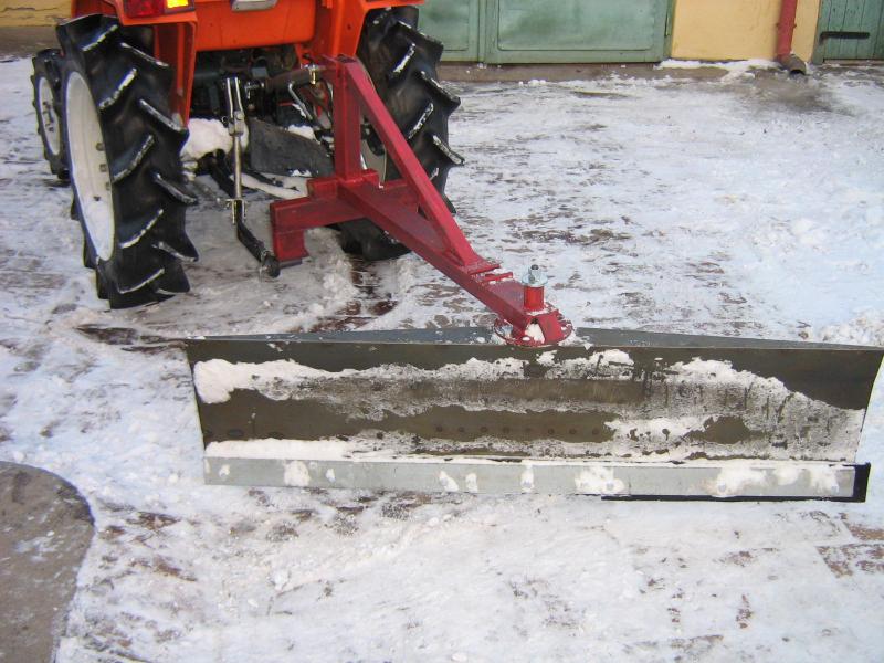

Szamóca1: Nekem van egy hasonló felfogatású, gyári tolólapom az Isekihez. Ha segít, szívesen körbefotózom valami mérettel együtt.

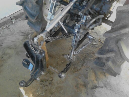

Ebben teljesen igazad van. Én is egyelőre onnan veszem le, de egyfolytában nyomni kell a kapcsolót, hogy lent legyen a lap. Kicsit lehet javítani rajt azzal, ha működik az a kapcsoló, ami egyik szélső helyzetben tartja a munkahengert, viszont azzal könnyen elemeled az első kereket.
Keresem a megoldást én is, hogy egy külön vezérmű tömbbel ki tudjak venni legalább még 1 hidraulika kört. A nyomóág még nem is lenne gond, de nem találom, hova lehet a visszafolyást bekötni. Van erre nár valakinek kész megoldása ?
Válasz #5892. hozzászólásra Én csináltam egy huzolapot a hó eltakaritásra szerintem jobban lehet vele dolgozni mint a tololapal pedig én önkormányzatnál dolgozom egy 5éves Isekivel amin olyan tololapvan az oldalra forditása is hidraulikus.

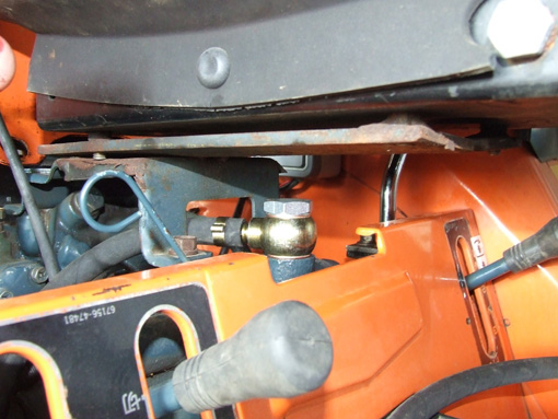

Az szerintem nem igen jó, mármint a szintező munkahengerről való lekötés.
Vagyis hát jónak jó, csak az a baj vele hogy ezáltal kétcsatlakozású (vagy milyen is szakszerüen?) munkahenger kell a tolólaphoz is mint amilyen hátul van a szintezéshez, fel is meg le is csak a kétirányú kapcsoló nyomásával lehet majd müködtetni a szerkezetet, és amikor nem nyomod a kapcsolót akkor a szerkezet fixen megáll, így viszont nincs talajkövetés. Felfelé az rendben van, de lefelé az lenne a jó hogy ha a tolólap saját súlyával ereszkedne le (mint a TZ-4K gyári pótkocsi platója), és szabadon mozoghatna, a talajkövetés így meg lenne oldva. Ezért kell szerintem egy új hidraulika kör vezérlőtömbbel, gyorscsatlakozóval és egycsatlakozású munkahengerrel. Ehhez legnagyszerübb lenne a TZ-4K-14 kistraki vezérlőtömbje meg ezen traki gyári pótkocsijának a munkagengere. Persze bármi más hasonló is jó.
Talán érthető voltam.

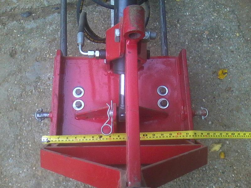

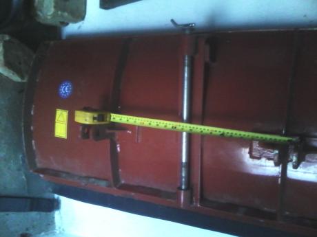

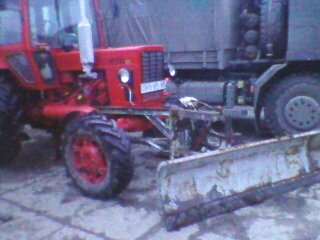

Én ma kezdtem hozzá a tolólap gyártáshoz.Csak még azon gondolkodom ez a típus készítsem mint a képen van,vagy ami az EO kotrókon van.Ami a hasa alatt indul a tartója.Képek majd készülnek.

Szerintem neked nem lesz gond a készítés ha nagyot már tudsz csinálni.A Keletago-nál jó magyar forintért lehet hasonló felfogatású,kimondottan Japán traktorokhoz gyártott szerkezet.Persze egy hidraulika kivezetés is kelleni fog,vezérlőtömbbel,gyors csatlakozókkal.Ja vettem pár napja,egy hegesztőtrafót még nem tudok hegeszteni,de majd autodidakta módon megtanulok (remélem).Végül is láttam már olyat aki tudott hegeszteni.

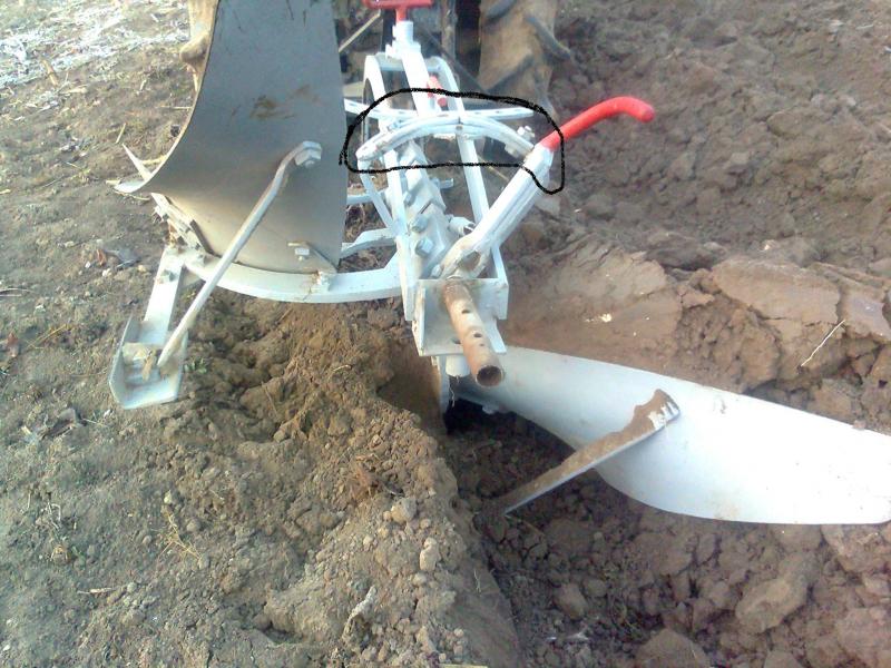

Hello az első ekefejnek a futását úgy tudod megnézni a traki gumijának a belső falát ha meghosszabítod egy fával az az eke élének a végéhez kerül .
Válasz #5875 hozzászólásr

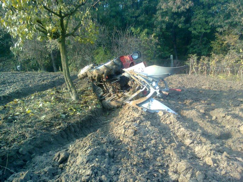

Én sem vagyok egy szántóbajnok, de szerintem normális ekebeállításnál is szépen leforgattad volna, mert úgy látom hogy jóféle ekéd van szépen csavart kormánylemezzel. De azért szerintem a mankókerék (mélységállító kerék) az hiányzik. Ha nem használod az ekét balraszántásra is, akkor inkább a bal eke helyére szerelj fel egy mankókereket mert úgy sokkal jobb szántani.
Egyébkén elég csalóka a képen,mert az ekeváz fix,csak a középső tengelyen lehet álíttani az eke fügőlegeségét.
(Mert ugye ez egy váltvaforgatós eke a balos eke nélkül.)

Nem takar sokat a hűtőből?
Válasz #5900. hozzászólásra

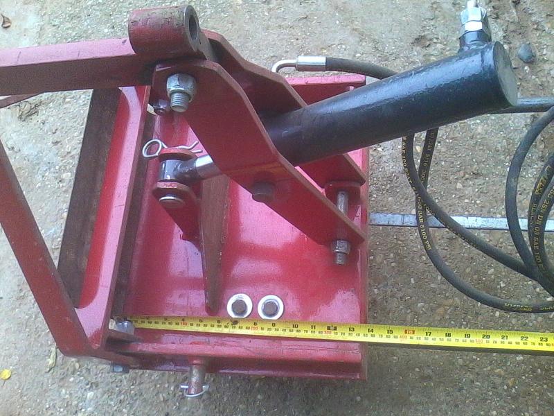

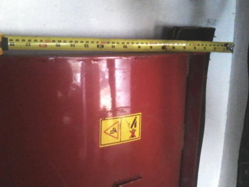

Remélem a méretek nagyjából megbecsülhetők.

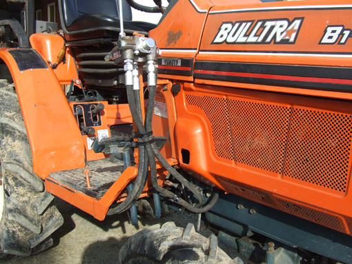

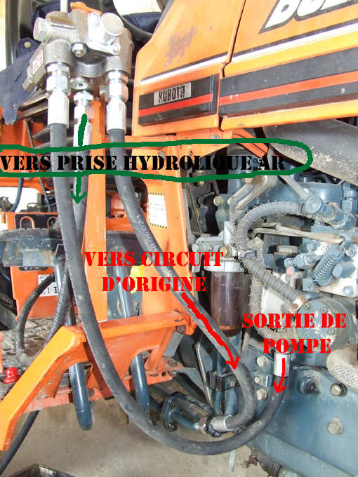

Nekem könnyű dolgaom van mert van egy plusz hidraulika köröm szintező munkahengerröl lekötöm.
Válasz #5887. hozzászólásra
Hülye kérdés.
Hova kell kötni a tolólap hidraulikus részét?
van erre csatlakozás elöl?

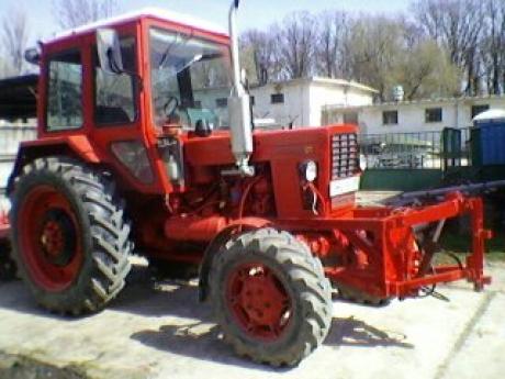

Bocsánat az uraktol az mtz és képekért de acégnél ezzel dolgoztam
Üdvözlöm az urakat kérdésem lenne csinált már valaki tolólapot ezekre a gépekre. mert jólenne egyett összehozni én még csak nagytraktorra csináltam a cégnél de valami hasonlóra gondoltam csak kicsibe,
Válasz #5874. hozzászólásra
Ez így van de mint mondtam igy birtam szépen leforgatni!

Az lehet hogy kicsit csalóka a kép, de azon a képen az eke jobban meg van dőlve jobbra mint a traki.
Válasz #5871. hozzászólásra
Itt azért megvolt a 20cm
Felénk homokosabb a talaj itt lemegy annyira.
