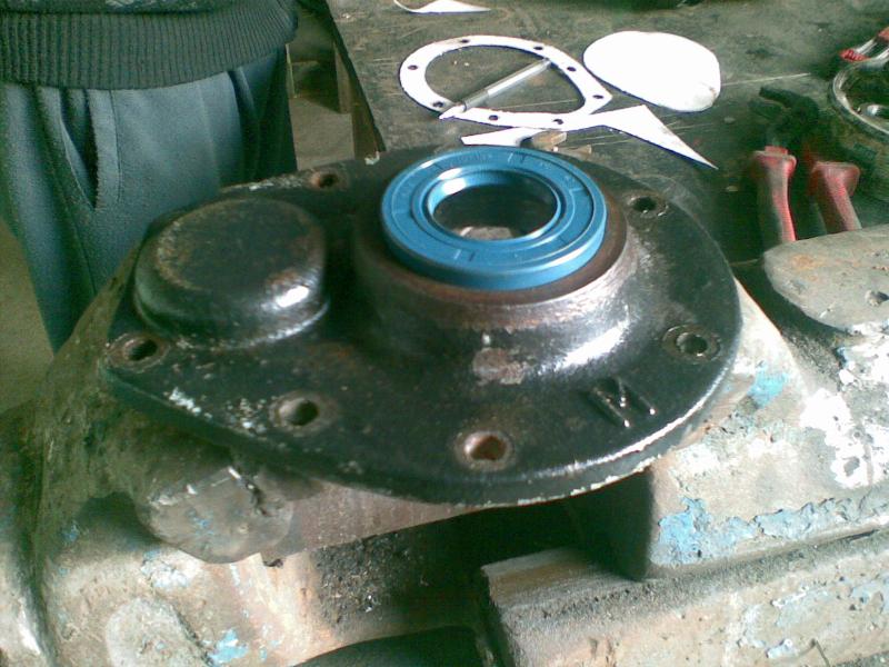

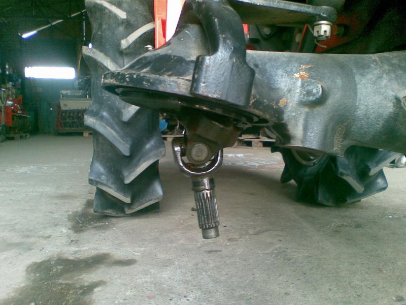

Szép estét.Ma csináltam képeket a javításról.Most raktam össze a jobb oldalát,meg szét is szedtem a bal oldalát.Miért csak 1 képet enged 1szere feltölteni?

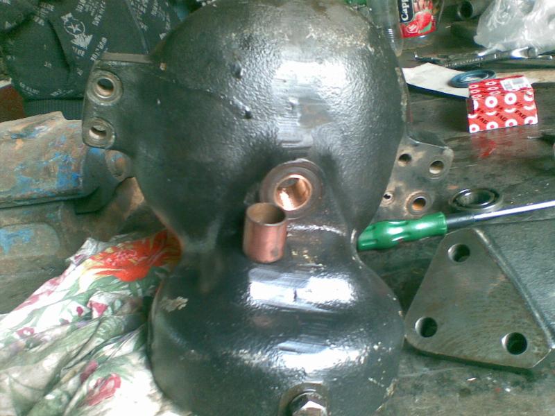

Köszönöm,most végeztem a vissza olvasásokkal.Már végignéztem minden képet.Én ma szedtem szét,holnap hozok szimeringet.A perselyt már meg esztergáltam.Képek nem készültek.Elfelejtetem.

Szép jó estét.Látom mindenki mozgolódik.Javította már valaki a trakija első hajtását?Ezeknek a trakiknak az adagolójában kel olajat cserélni?Vagy központi olajzásuak?

Ezt esztergáltam.Holnap a másikat.

Ha nem kapsz dupla soros szimeringet a porvédős is jó, legalábbis én azt tettem bele és nem enged. Egyébként mit esztergáltál rajta ???????
Válasz #2680. hozzászólásra

Szia én már cseréltem az elején szimeringet ha kérdésed van hívj nyugodtan az adatlapomon kint van a telefon számom.

Központi olajzása van.Az elejét már én is javitottam, de az egyik társunk képeket is tett fel.Nézd vissza a fórumot!
