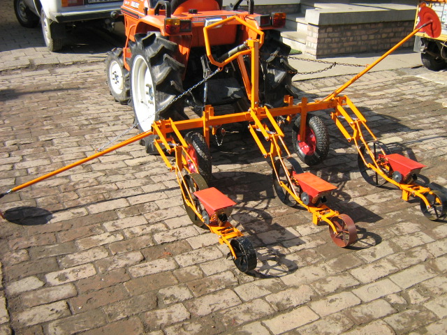

Újítok fel egy spc6 vetőgépet saját részre,És több mint valószínű hogy 2 vetőelem nem fog nekem kelleni mert a kisebb kertekbe nem akarok cumikálni vele.
Úgyhogy a héten eldöntöm a sorsát a 2 vetőelemnek,és akkor eladó lesz,és ebből már pofon egyszerű vetőgépet csinálni egy kis gép után,kell neki egy váz meg egy ventilátor,ventilátort még tudok is a szomszéd faluba olcsóért.

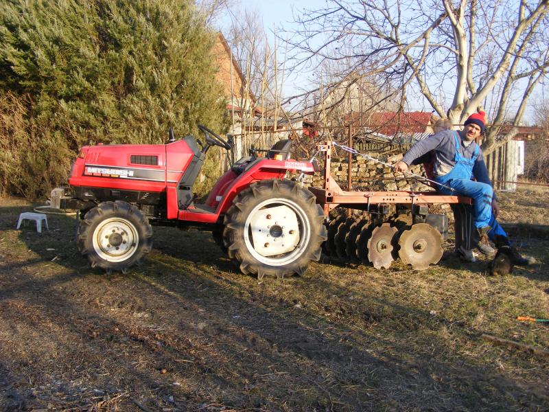

Szia ATI Úgy gondolod hogy a hátsó tárcsát fordítsam meg ?
Válasz #2665. hozzászólásra
Basszus ezt én nem is figyeltem!
Ja nemártana valamelyiket átfordítani.
Ettől is csíkoz ám mert egy oldalra dobja a földet.

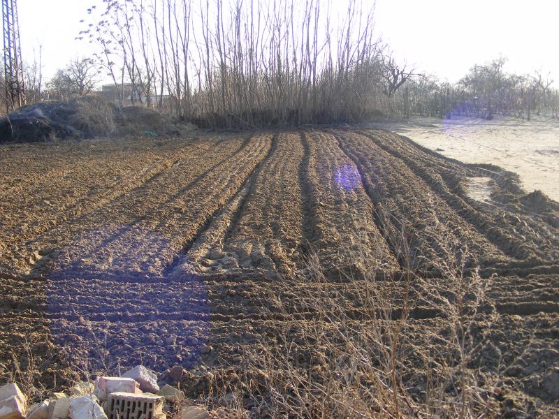

Azért görbe a "sor"ami egyébként barázda,mert mikor beleálsz a barázdába leteszed az ekét mindíg próbálj úgy kormányozni hogy amelyik első kerék benne van a barázdába annak a keréknek a belső felét kormányozd a barázda szélének úgy hogy az mindig dörgölje a barázda oldalát.
Ha ezt így csinálod tuti hogy olyan lesz mint a nyíl.
Azokat a szárakat meg csak húzd meg hogy ne kótólogjon az eke a gép mögött.

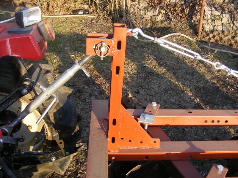

Mit nevezel feszítő szárnak?

Ja és ma szántottan is kb 1400 szögölt.
Az első tapasztalatok: A feszítő szárakat túl feszesre állítottam és így elég girbe-gurba sorokat csináltam.
Valami szivacs szerűséggel kell az ülést meg tuningolni.
A traki szépen dolgozott csak az üzemi hőmérséklet szaladt fel de elég rendesen ( Na nem a trakié hanem nekem volt 38,3 a lázam )
Az eke is szépen fordított a fogast nem is kellet használnom.Bele jövök én ebbe mint kis kutya az ugatásba.

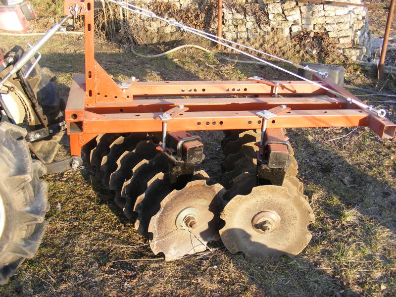

A Tárcsa szögét kissebre vagy nagyobbra állítsam ?
Válasz #2650. hozzászólásra
Ja meg az első tag szerintem túl kis szögben áll,a hátsó meg egyenesebb ezért vannak csíkok a munkaterületen.
Próbáld meg beállítani egyformára őket,lehet ettől is könnyebben viszi a gép.

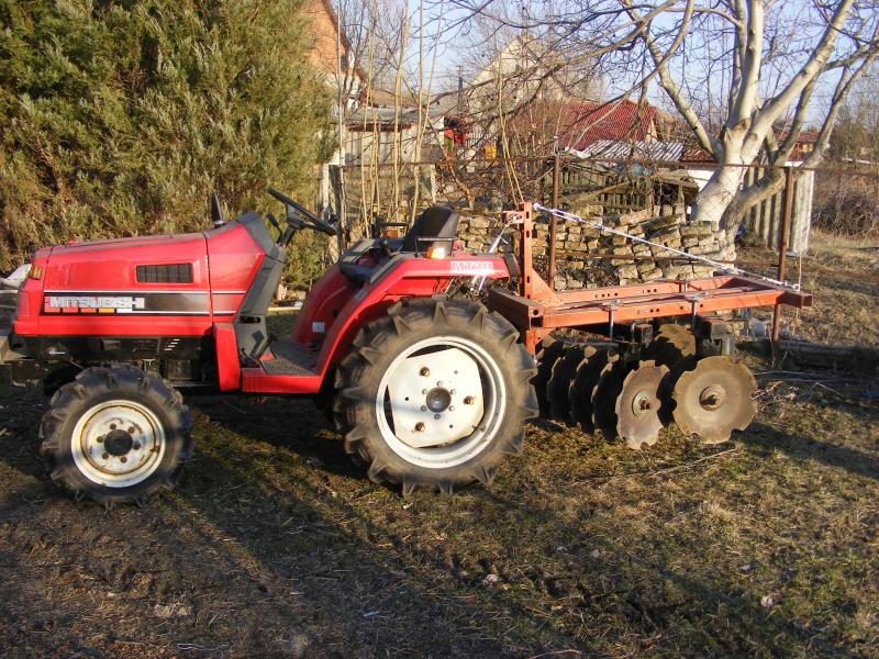

Az a gondod hogy nehéz a tárcsa?
Próbálj rátenni valami mélység állító kereket,így könnyebben húzza a traki mert nem megy mélyre a tárcsa.
És akkor még tudnál állítani a tárcsa szögén is,még szebb munkája lenne.
Nem nagyon szokott baj lenni azzal ha egy tárcsa nehéz,inkább az a baj könnyű.

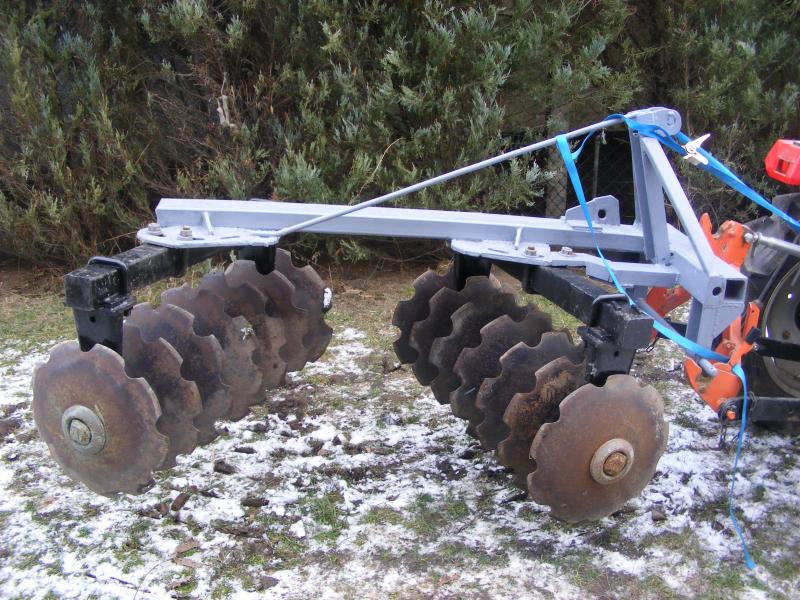

Ja és a tárcsáról pár közeli kép.
Ilyen volt és ilyen lett
Kész lett a tárcsám és ki is próbáltam , az első tapasztalat ,hogy még mindég nehéz egy kicsit. A kanyarodás néha elég mókás tud lenni.Tettem fel képet a munkájáról is , a talajt ősszel talajmaróztam és így kb 16-18 cm mélyre lement a tárcsa ( a tárcsa 480-as ). Véleményeket kérek. Ja az utolsó képen látszik hogy ha rá ülök a végére emelkedik a rtaki orra.

A típus nem számít csak hogy átmenő tengelyes membrános legyen. Eleve házilag épített, 6 membrános Carpi szivattyú van, 65 cm-es ventilátorral. A nyomásszabályozó is nagy részben házilag esztergált műanyag. A jobb és bal oldalt pedig golyós csappal lehet elzárni. A tartálya kisipari üvegszálas műanyag de elég rossz minőségű mert ereszt pár helyen. Tehát a típusa nem számítana csak átmenő tengelyes legyen hogy a kardánt rá lehessen tenni a ventilátor meghajtásához.

Tapasztaltabb kollégáktól kérdezném?A képen látható vetőgép meghajtó kereke sima felületű erre kell-e valamiféle bordát készítenem vagy elég így, próbálva még nem volt.Kézi vetőgép van átalakítva most lettem vele kész.

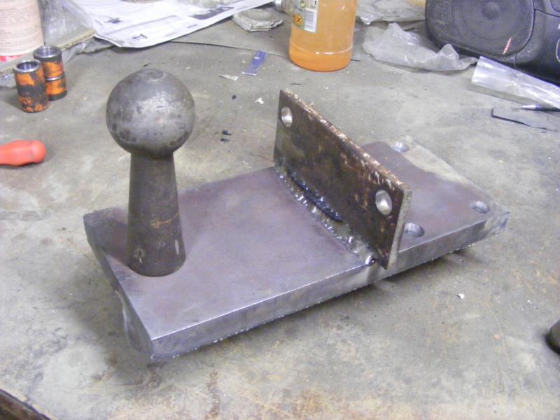

Misikiém nagyon fasza lett a vonópadod olyan erőre csináltad hogy egy egész erdőt is haza tudnál vele vontatni gratulálok szerintem tök jó

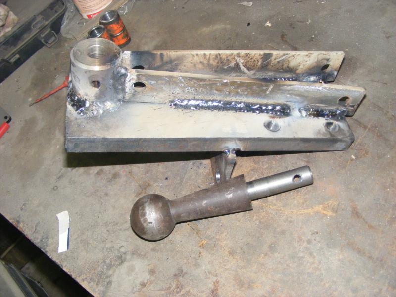

Ma este is barkácsoltam egy kicsit, csináltam egy has húzót . Szerintetek elég stabil lett vagy még taknyoljak rá még egy kis vasat.Az alap vas 20mm a függőleges kb 8-9mm az alsó merevítők kb 4-5mm

Becsatoltam a szöveg alatt kell lenni.
