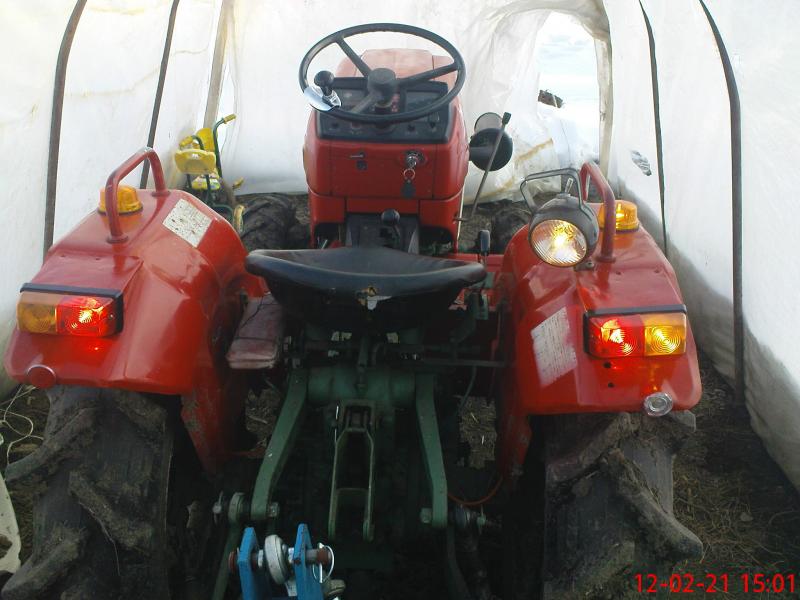

Ma nekem is meg kellett az első világítást buherálni mert az előző tulajnál nem figyeltek festéskor,és festék került a csatlakozóba,ez miatt nem volt jobboldalt tompított fényszórás.
Sikerült megjavítanom a hidraulika vezérlést.Egy potméter egyik szála volt belöl oxidálódva,így blokkolta a teljes működést.A karral emel süllyeszt a pillanatnyi helyzetben megállítja,zöld gombra kiveszi fogásból,kikapcsolva a kar helyzetének megfelelően megáll.A többi tekerős kapcsolóra is működik autómatán vízszintez a talajmaró hátsó ajtó nyitása függvényében emel süllyeszt.Nagyon jól működik.
Ez kicsit olyan mintha magammal beszélgetnék.A gép kész összeraktam nekem jó lesz,féklámpa majd,a 3. kép pont elkapta az irányjelző villanást így azt töltöm fel.
Ma folytatom a traktor világítását,ebben a nagyon szép időben.Ma szerintem össze is tudom szerelni.Egyedül a féklámpa nem működik majd,de mivel már tudom mi kell hozzá azt is megoldom idővel.Majd dobok fel képet ha el nem felejtek fényképezni.

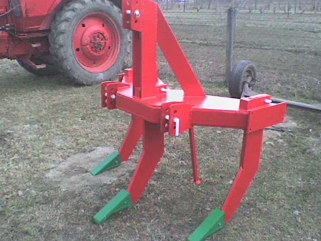

A lazítónak min kell a 820,2-es Mtz vagy kategóriája,de erösebb elöny.A bakháthúzót kb 50le összkerekes traki bírja.a súlya 320-350kg plusz a nejlon és szalag tekercs.45-80cm bakhátat húz 12-25cm magasságig.nejlon méret 110-140cm ig.

A lazitó az menyire jött ki?

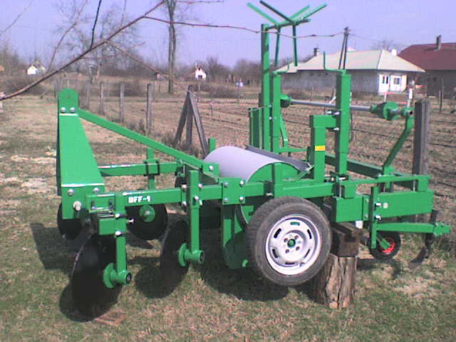

Ilyen lesz a bakháthúzó.Ez a zöld tavaly készült.
Mi is nyomjuk a gályát csináltunk egy talajlazítót,meg holnap kezdünk egy bakháthúzót.Ime
