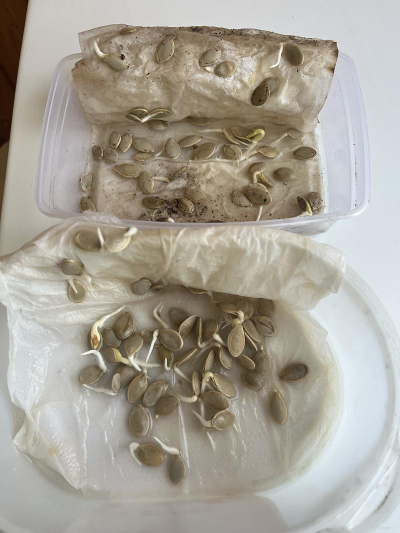

#391 rtamas1976
2026-04-28 11:23:36
Válasz Radocz #390. hozzászólásáraA vakond belsőzsebénen!smile lolsmile lolsmile lol
Napra nemrakjuk, bárhol árnyékban, úgyis letakarva van.
#390 Radocz
2026-04-28 05:51:55
Tökmagot sötét helyen kell csiraztatni?
Mert világosan elég gyenge lett.
smile cowboy

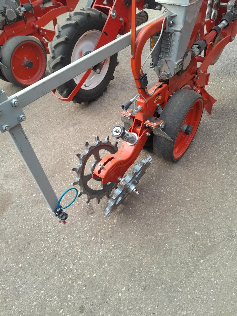

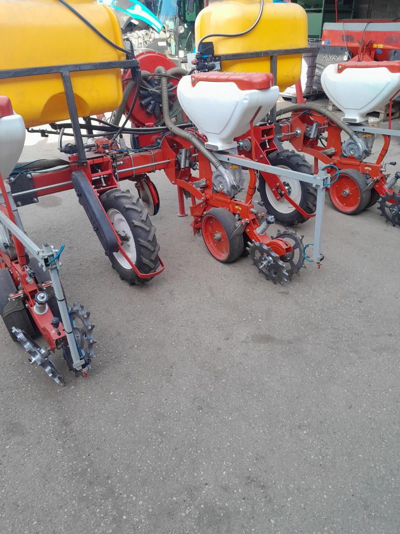

Válasz mtz1221 #388. hozzászólásáraA noran-nak van feltéve videói.
Twister kerék.
Ha nyeres lenne a magárok betapossa, beszagatja, így nemnyílik szét a száradástól.
Kipróbáltuk, most nincsrá szükség.
Megy vissza a gumikerék.
Sajnos száraz a föld.
#388 mtz1221
2026-04-25 10:26:08
Válasz rtamas1976 #387. hozzászólásáraHogy működnek ezek a tüskés tömörítőkerekek ?
