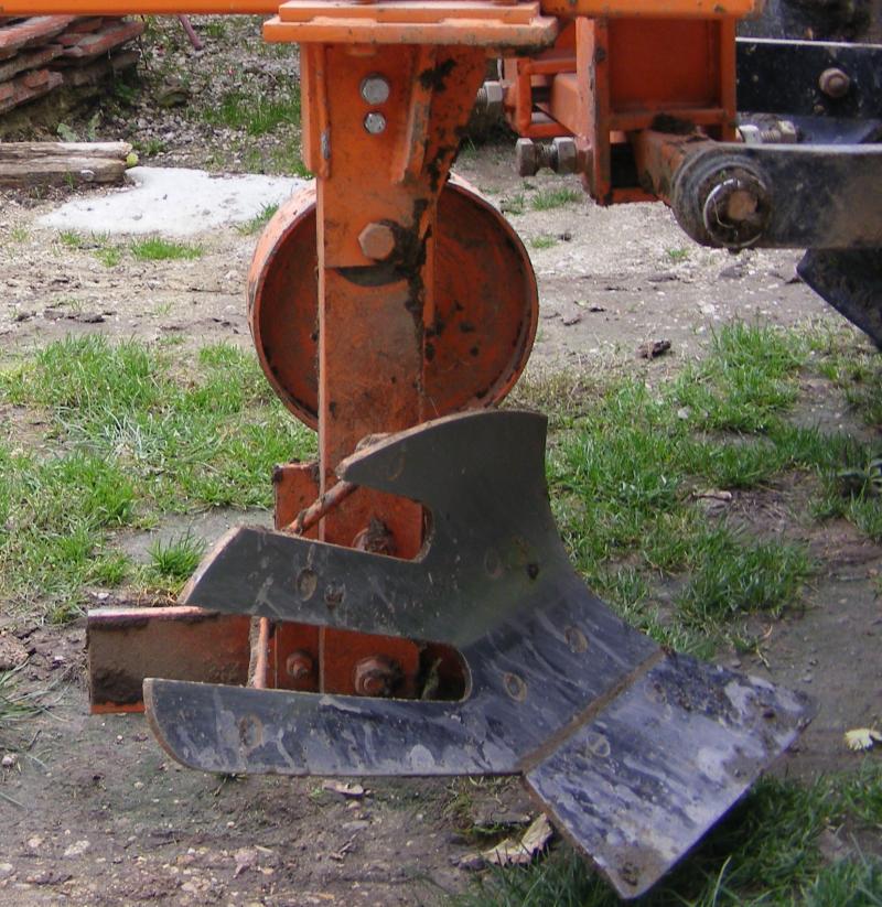

Sziasztok.
Új vasat hoztam a traktor mögé,én örülök a nejem kevésbé...
Még kevés javítgatás,és egy kardántengely kell hozzá.
