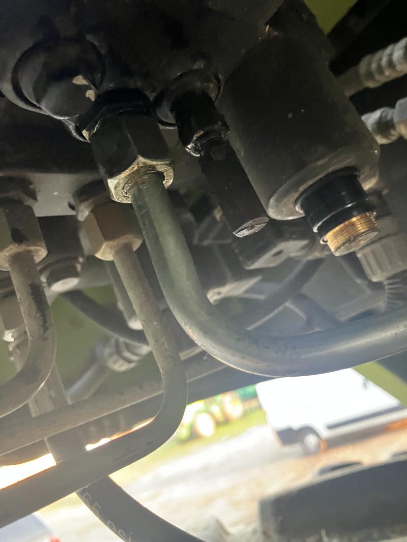

#218 A. Ákos
2025-12-13 20:01:03
Sziasztok! Olyan problémám akadt 320 medion-nál, hogy vettem egy kukorica asztalt ezért szereltem be 3. munkahengert és hidroakksit. Az emelés tökéletesen működött viszont 2 perc kellett mire leengedte a ferdét. Kiszereltem, visszaalakítottam mindent gyárira és ugyanaz a hiba. A ferde emelése tökéletesen működik de 2 perc kell mire leengedi a vágóasztallal. Lefogáshoz el kellet engednem az olajat a munkahengernél. Megkerestem melyik szeleptömbbe megy és ott találtam a mágnesszelep mellett egy 10-es kulccsal állítható csavart - ha kitekerem szépen emel a gombokkal és süllyeszt de nem tartja meg az asztalt - magától leengedi. Ha vissza tekerem megint nem engedi le. Mágnesszelep lehet a ludas?

#215 Tóth Imre_10408
2025-12-09 16:44:28
Válasz mtz1221 #210. hozzászólásáraSzerintem inkább tegyen a gép tetejére egy hordó gázolajat és kösse rá akkor mág tápszivattyú sem kell aztá kész az egész nem kell gondolkodni
#214 Tóth Imre_10408
2025-12-09 16:34:58
Válasz mtz1221 #213. hozzászólásáraAmit a lexionra rak azt arra tervezte. Ha az MTZ adagoló nem müködik nem veszek egy motorvezérlö elektronikát és inyektorokat basszus
Itt a kérdés számomra ugy tünt, hogy levegösődik a rendszer és ezt hogy lehetne megoldani!!!!
Tehát attól ha beépít bármilyen ujszerü megoldást a rés amin levegőt sziv be nem fog megszünni az én véleményem szerint.
ha van egy probléma azt kell megoldani nem mégtöbb lehetséges gond forrást beszerelni.
Ha beépitesz egy plusz cuccot akkor ujabb kötés tömités csatlakozás ujabb hibaforrás
Pl lehet egy tömítö alátétnél egy kis karcolás a közcsavaron, már találkoztam ilyennel is képes ilyen hibára. Én először kicserélném az összes tömítést és közcsavart csövet, visszaépíteném a gyári katalógus szerit. De az a jó az egészben, hogy mindenkinek saját döntése mit csinál és mennyit költ rá

#211 Tóth Imre_10408
2025-12-09 13:16:32
Válasz A. Ákos #209. hozzászólásáraHasonló problémánál nekem a megoldás az lett, hogy kiszereltem az egész kisnyomású rendszert aztán kint összeraktam a buvárcsőtől az adagolóig bezárólag és megnyomattam 1, 5 bárral kb egy kád vízben. És lám előjöttek a buborékok. Szerintem nemérdemes átépíteni és beszerelni minden vackot, annak ugy kell menni ahogy volt.
Egyéb gányolás nem oldja meg a problémát csak bonyolítja
Tudom nem egyszerü a mutatvány, de pl volt már olyan hogy a buvárcső nyakánál a hegesztésnél kb 2-3 bár nyomásnál jött egy kis levegő de reggelre visszaengedett, hetekig minden reggel tápszivaggyúzás mert nem volt idő szétpakolni.
Én mindig abből indulok ki, hogy annak ugy kell jónak lenni ohyogy a gyárban összerakták, a hibát kell szisztematikusan megkeresni, de ehhez néha sok kitartás kell vagy egy kis szerencse
Kitartást és ne add fel szuper jó géped van, csak lehet nem volt gondos gazdája és renbe kell hozni néhány elcseszett bajt

Válasz A. Ákos #209. hozzászólásáraTegyél rá elektromos tápszívattyút. Rendes adagolós vagy autószerelő ismerősöd megmondja mekkora kell. Vagy a 420as lexionokon már az van, szerintem egy a kettőben a motorblokk.
#209 A. Ákos
2025-12-09 11:01:47
Claas Medion-nál az a problémám, hogy félig tele tank-al nem indul be + ha lejtős részen állok meg vele. Minden reggel tápszivattyúzással lehet elindítani. (utána egész nap szépen indul) Az előző tulaj is szenvedhetett vele mert 3-4 visszafolyás gátló bele lett szerelve az üzemanyag csövekbe. A motornál cseréltem már egyszer egy "visszacsapó" szelepet is. Valakinek vmi gondolata? Cseréljem le az összes üzemanyag csövet? Tápszivattyút is cseréltem már. Búvárcsövet a tankba is néztem.
