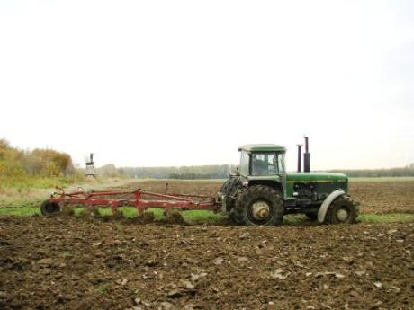

#1045 JD 4630
2009-12-26 14:02:26
Válasz #1040. hozzászólásra
nem tudom, most meg gyönyörű a fogyasztása, csendben jegyzsem meg nehogy a fergások/valtrások beharagudjanak, de a zöme szántást 25l körül letudtam 30 cm alatti mélységgel, igaz 7-8km/battyogtam csak, az utsó 2 ha viszont esőben/havazás közben volt ott 40 lityit betolt.
