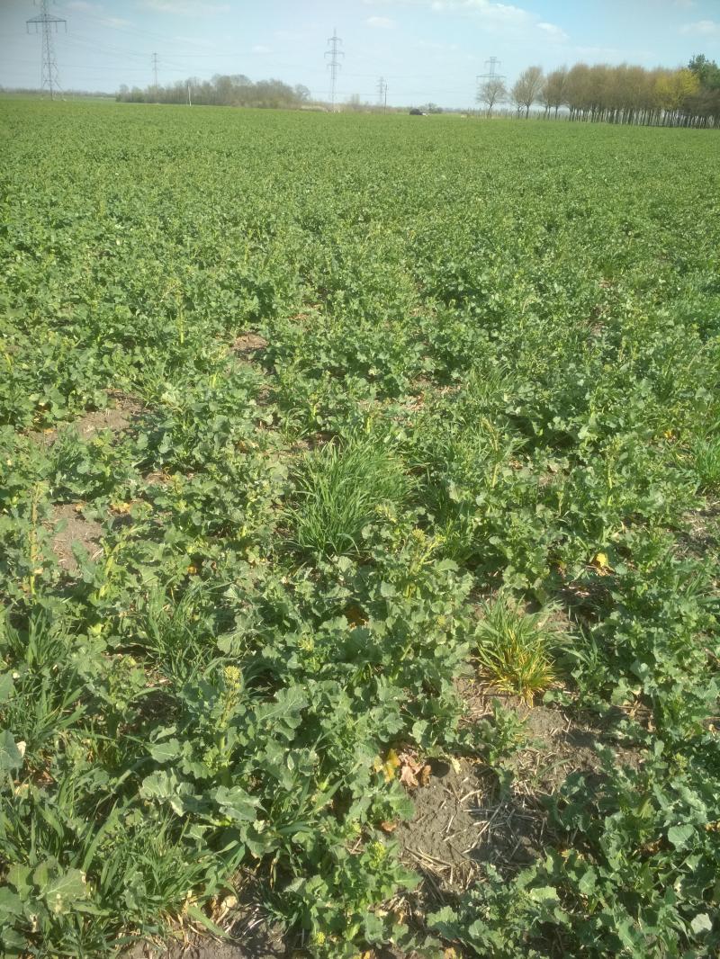

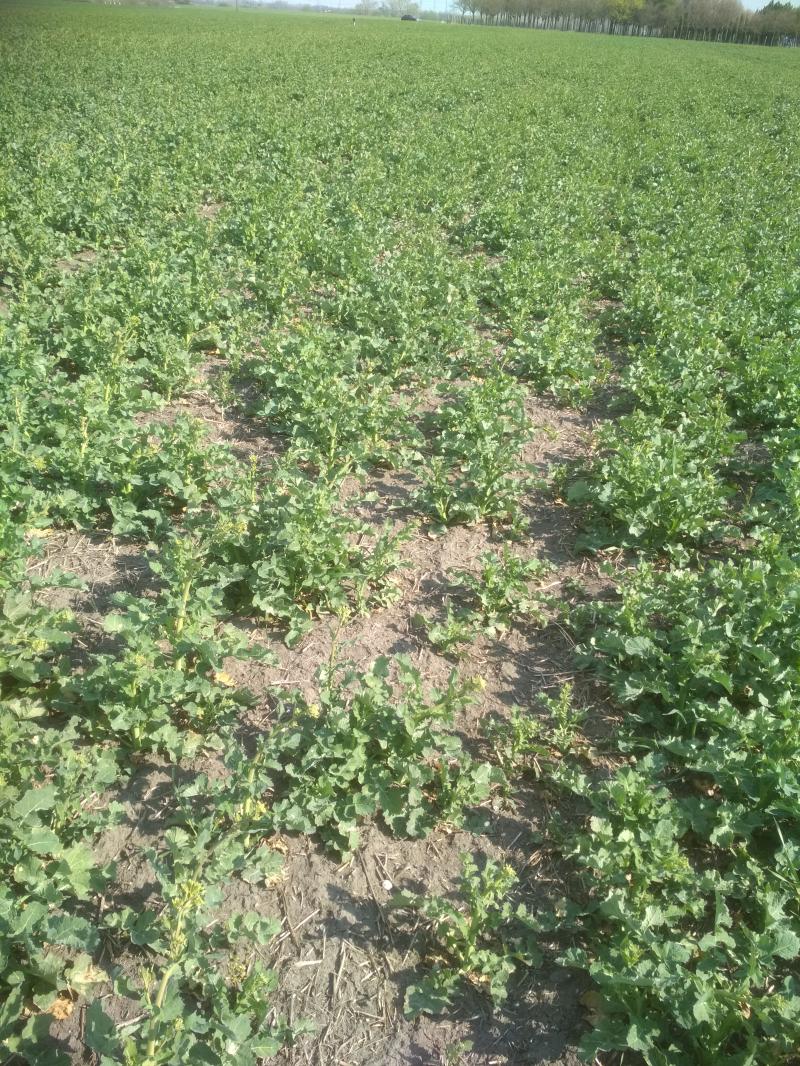

Válasz Wilde #19001. hozzászólásáraSzar az összes, de valamennyi lesz. Sajnos itt totál száraz a placc. Nem nőtt meg. Van egy parcella, első harmad majd térdig ér, mert lapos, a dombja bokáig .. És már jönni fog kínjában a közepe, pár napon belül.
És az a placc kelt a legjobban... De az se sűrű.
Hála az enyhe télnek, a levele le se fagyott, és szép lassan a kis vizet is megette.
Múltkor 1x volt 30mm eső, de előtte utána 2 hét orkán. Van akinek aránylag szépen néz ki. Nekem ahol olyan a talaj, a búzák is szarok, ritkak maradtak. Idén ha marad a tamogatásból, már jó vagyok

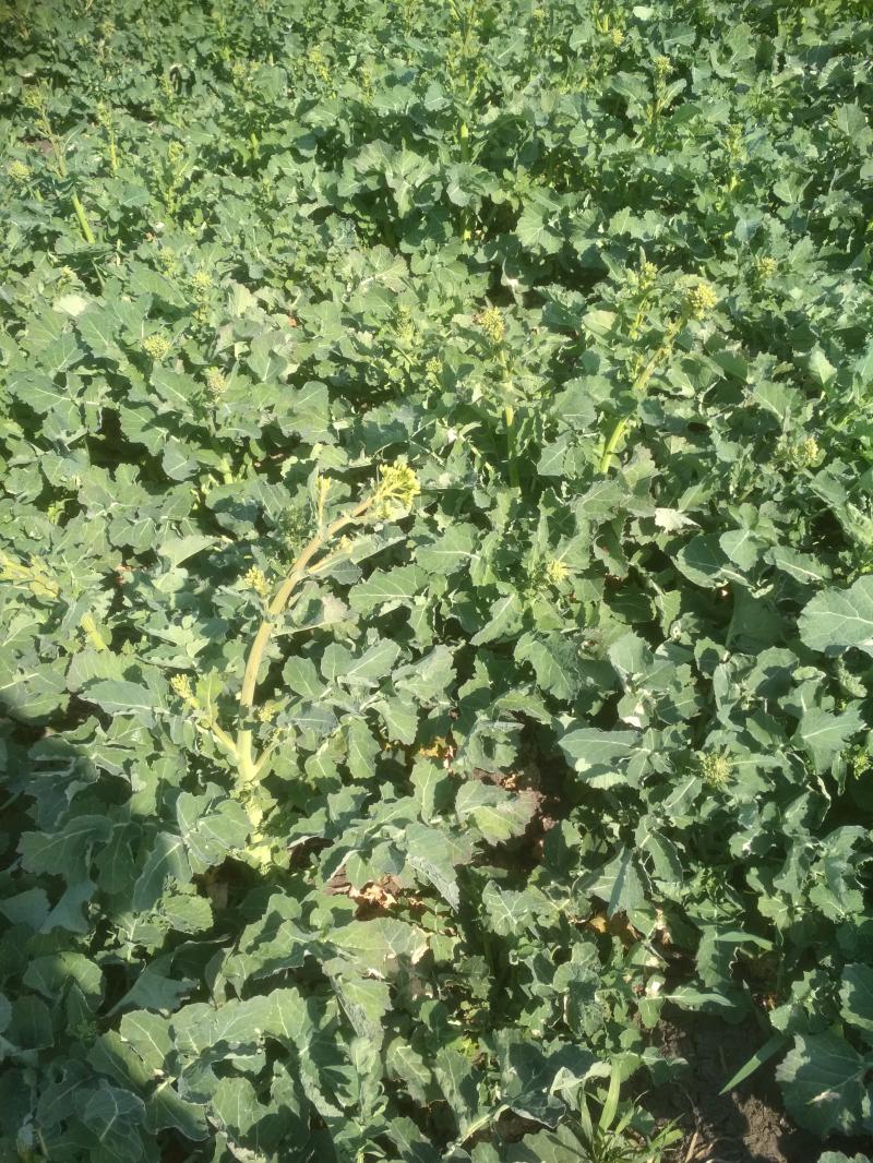

Válasz Devyd #18977. hozzászólásáraAz én repcém az aszaly miatt felnyurgult... Maholnap virágzik. (Lehet ki se húzza csütörtökig virag nelkül)

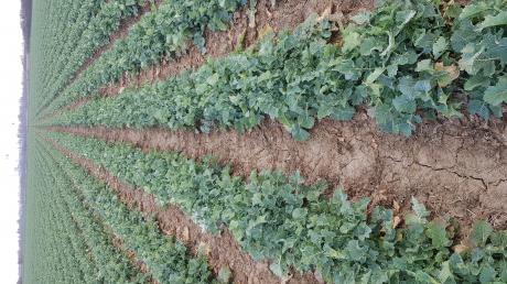

Ilyen a repce jelenleg.
Nem kapott még regulátort a hidegek miatt, ormányos ellen se kellett még védekezni mert napi 3 db volt a legtöbb a sárga lapos csapdában.
Toprex van bekészítve, csak nem tudom mikor fújjuk, egész jövőhétre fagyos éjszakákat mond...
Jövő hétvégére múlnak el a fagyok a mostani előrejelzések alapján, nem tudom meddig várjunk...

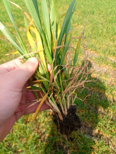

Válasz Buvargabi #19008. hozzászólásáraA gabonafutrinka lárvája húzza a talajba a leveleket, majd ott rágja (ezért hívják csócsárlónak). Általában nagy kiterjedésű foltokban jelentkezik a kártétel. Mi volt az elővetemény, a talajművelés? Sajnos az enyhe tél és ez a száraz, meleg tavasz kedvez neki.
Sziasztok.van egy ilyen problémám:a buza foltokban(5-15ár)eltűnt.megkapartam a földet és ott találtam meg.a levelek leszáradtak és eltűntek a föld alá.valahol a levél sem volt meg csak a mag héja és a gyökérzet.ez mitől lehet?

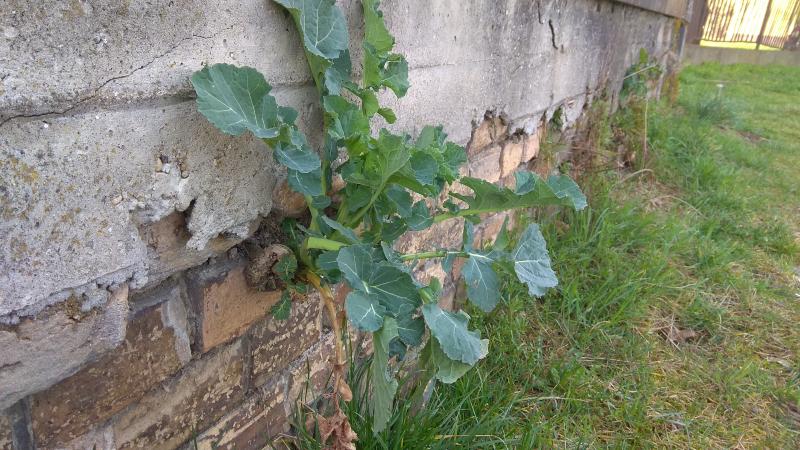

Válasz Wilde #19001. hozzászólásáraEz csak egy folt, a fák mellett... A szakemberek meg fasorok közé vetést javasolja, mint egy új alternatívát

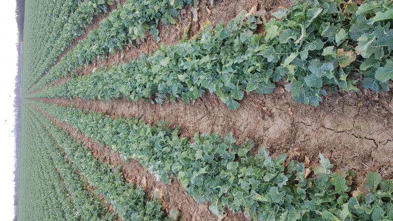

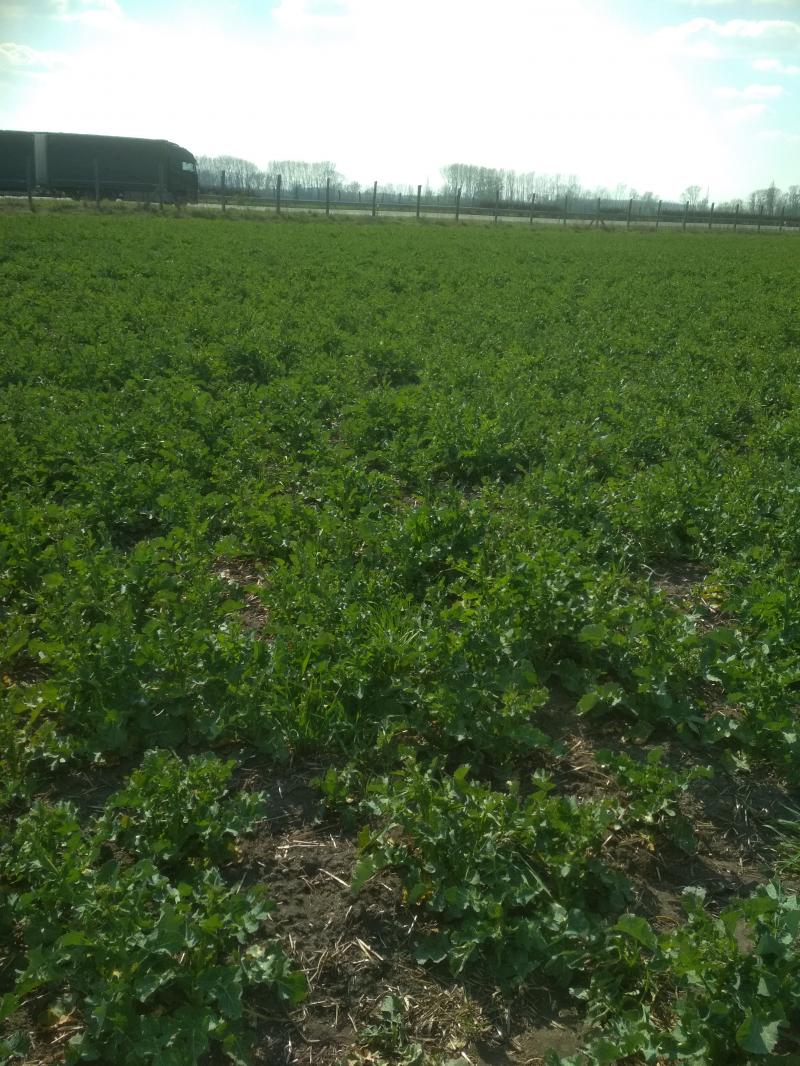

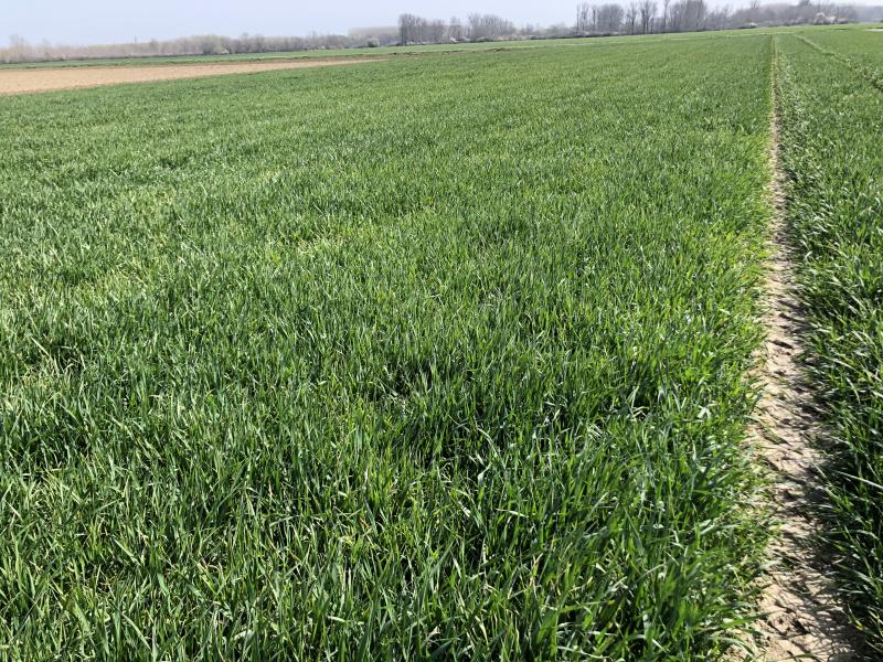

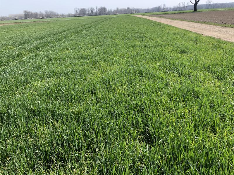

Srácok!

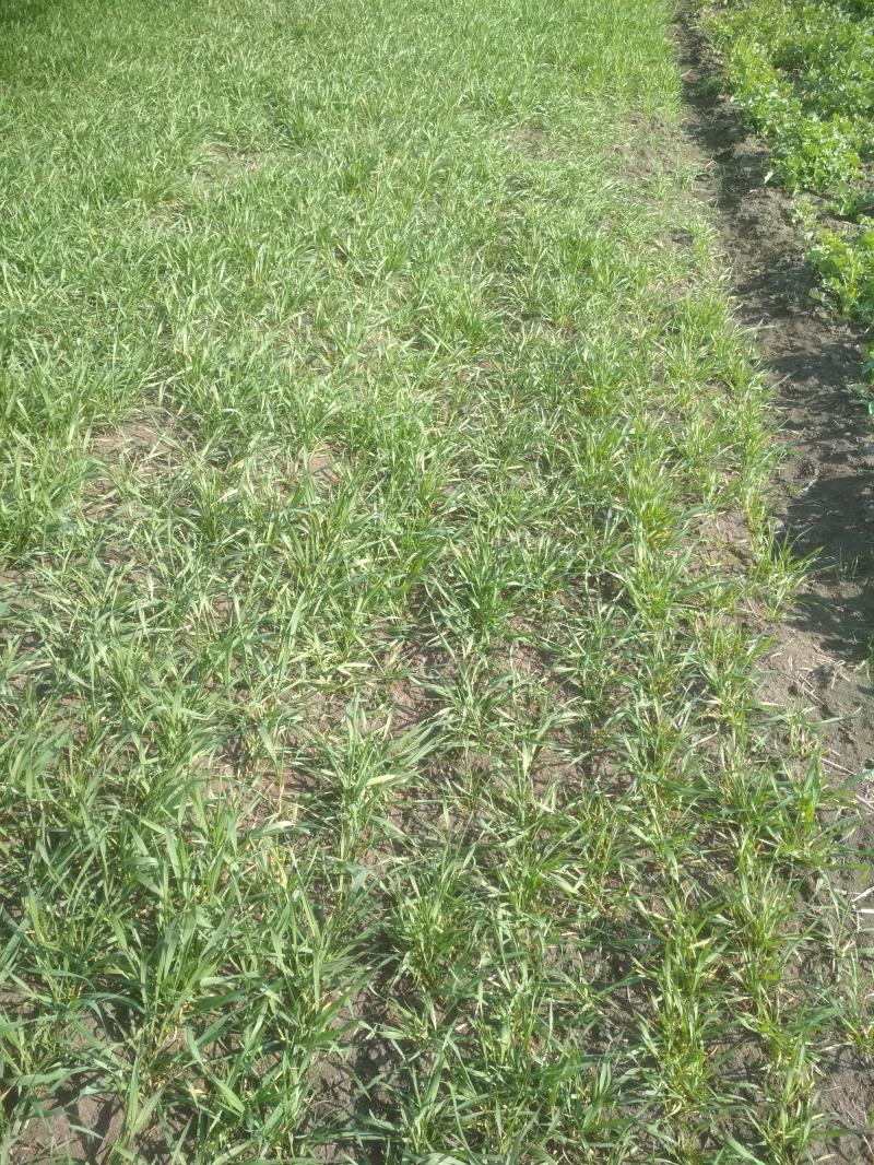

Itt szerintetek megvan a szükséges négyzetméterenkenti tőszám? Mikor kell ezt regulátorozni??? Mai képek. .

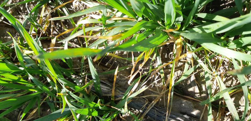

Válasz sipos123 #18983. hozzászólásáraCink hiany

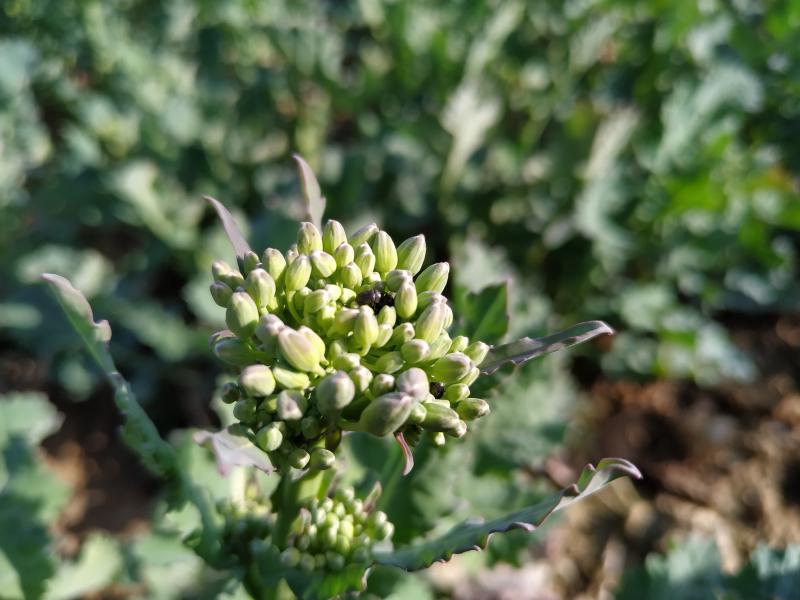

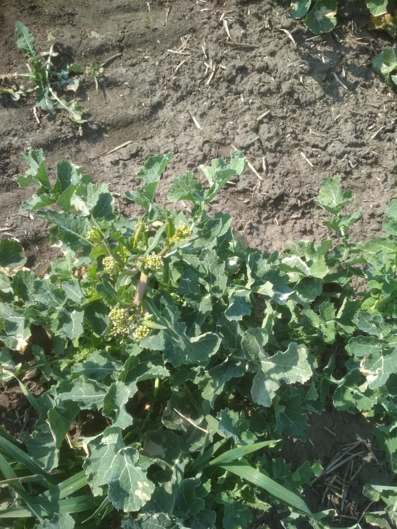

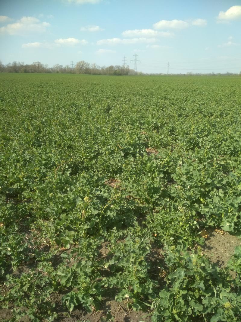

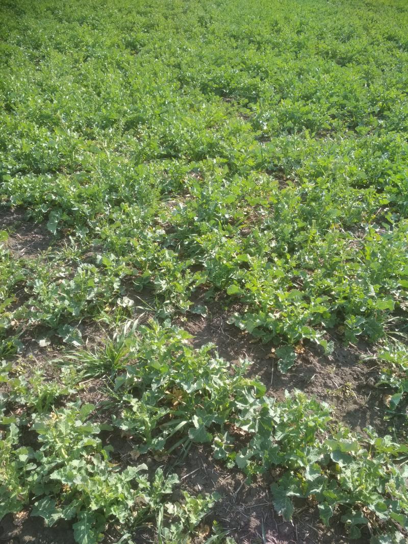

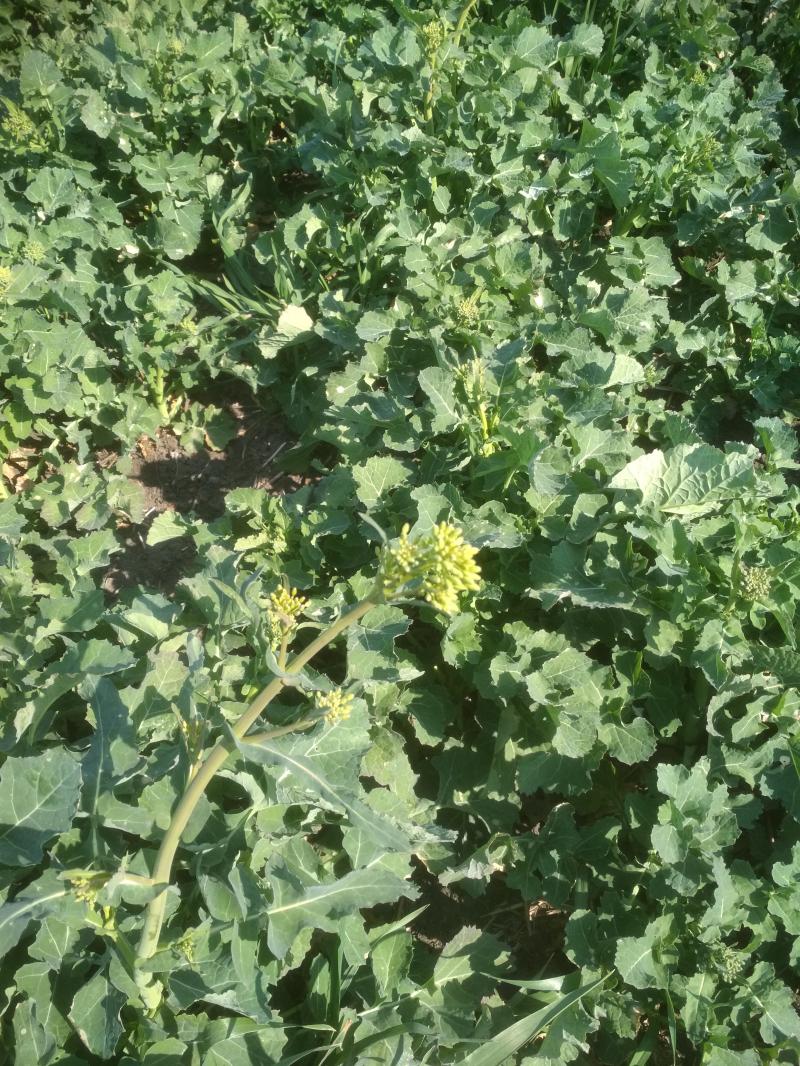

Srácok. Kihúzhatja ez még egy napot virág nélkül?

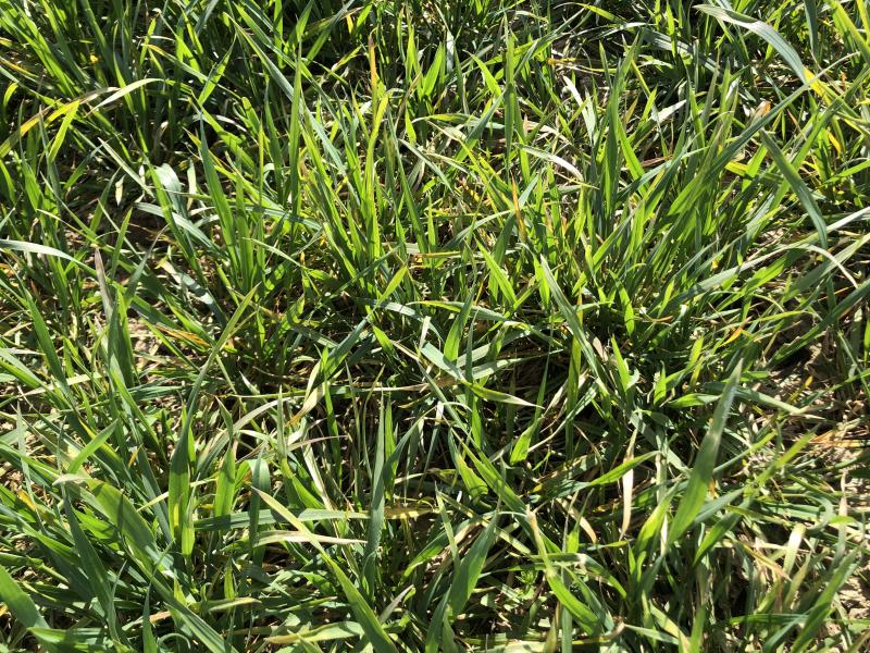

Válasz határjáró #18985. hozzászólásáraDe ez sárgul kétszer volt pétisô+ lobtrágya mv mėnrót

Válasz sipos123 #18983. hozzászólásáraMia baja

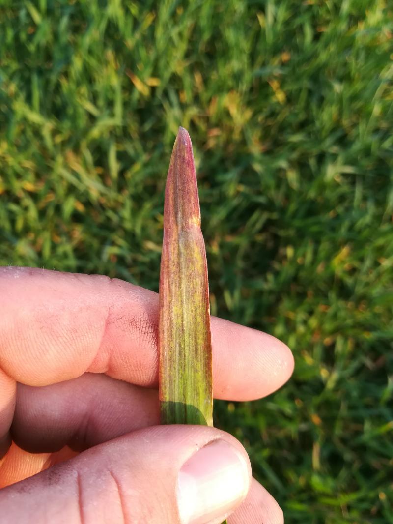

Válasz musztacsgabor #18970. hozzászólásáraFoszfor hiány!

Válasz musztacsgabor #18970. hozzászólásáraFázik-semmi baja!

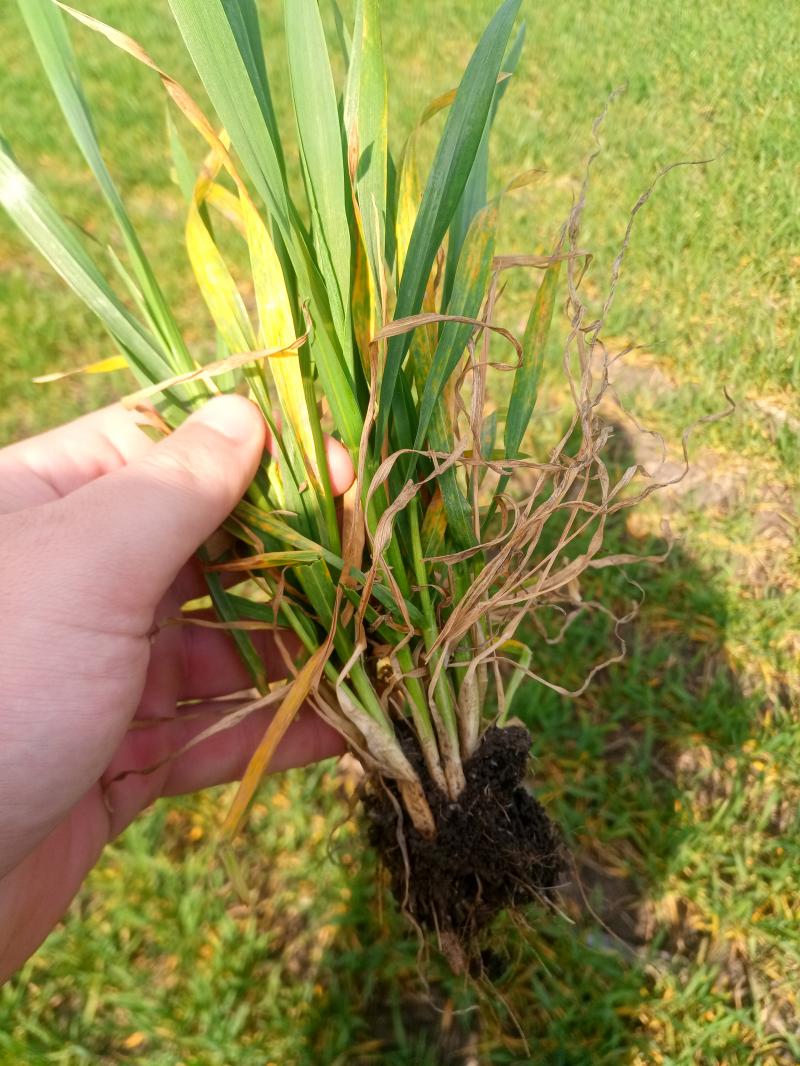

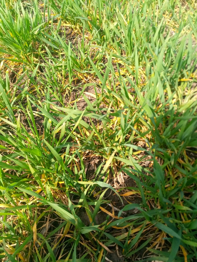

Üdv! Segítséget kérnék, mitől lehet ilyen a tritikálé levele?
