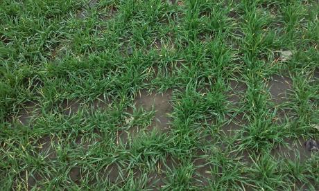

Nem a monitorom régi, hanem a szemem jó, a sárgarozsda ha "elvégzi a dolgát" a spórák bebarnulnak, de a helye ottmarad, a levél pedig elszárad. Várnék egyébként egy növ. védő mérnöki véleményt, igazolni, vagy cáfolni a véleményemet.
De változatlanul tartom az álláspontomat: ez sárgarozsa (volt)
Lehet Gazdának a monitorja annyira régi, hogy az a rozsdás, nem pedig a tritikálé.
Viccet félre téve, kép alapján én sem tudom megítélni, mi lehet a baja.
Gazda, nem tudom hogy te milyen sárgarozsdát látsz a pirossal kijelölt körökben, mert akár hogyan is nagyítom az általad kijelölt képet, én nem látom rajta.
Norbert, legjobb lessz ha holnap kimész a parcellára, keresel valami olyan leveleket amit gazda bejelölt, és végighúzod az ujad a levélen. Ha marad az ujadon rozsdához hasonló gombaspórák, akkor rozsda, de ha nem, akkor nem az. Nemtudom gazda milyen képernyőn keresztül nézi a képeket, de nekem a 610 mm-es plazmaképernyőn kinagyíta se látok semilyen rozsdát a növényen. A megsárgult leveleken csak barna nekrotikus foltokat látok. De az nem rozsda. Ajánlanám inkább fizikailag megnézni a területet, mint képek alapján téves döntést hozni.

Nem akarlak én bántani isten őrizz, ugatom én is csak 20 év sem jelent mindent, mert két egyforma év nincs. Ha megtapintod a levelet és végighúzod a kezedet akkor érzed is hogy szinte ragyás, tele van kiemelkedésekkel, ha szétnyomod a spórát tiszta sárga lesz a kezed mintha "aranyporba" nyúltál volna. A mutatóujjad felett szemből kissé balra hajló felálló levélen szépen látszanak az apló sárga ragy foltok. Meg máshol is de ez nagyon szembetűnő
Nem akarom védeni magam de te lehet hogy ilyen komplexen átlátod a képet hogy mi hogy várható meg minden legalább 20 éves szakmai tapasztalattal a hátad mögött nekem meg van 2 év de még ezt se nevezném tapasztalatnak.
Itt egy közelebbi kép.

Itt a sárgarozsda ragyád, csak jól meg kell nézni

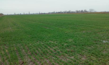

Igazad van nagyon sok a 300kg/ha .

A jelenlegi őszben ezt nem lett volna szabad. Okt. 15-20 felénk előbb semmit sem vetettek még árpát sem
"vetés 09.20" ITT A BIBI

Ja bocs már olvasom hogy "ugar" volt, de a sárgarozsda spóra az tökéletesen látszik a 2. képen középen a 3 db felfele álló levél fonáki részén.

Yes, yes a 2. képen "szépen" látszik rajta a sárgarozsda spórája. Nem jó ómen. Előtte gabona volt benne az idén???

Már 2 éve nem volt benne semmi, amúgy vakolóhomok az egész. Fagy az most egy pár napja volt de az se olyan nagyon durva. Azért bízok benne hogy valamennyire kiheveri

.Norbert nézzed meg a legfrissebb hajtásokat azokon van-e valami rendellenesség, mert képről nem tudom megmondani, mivel az öregebb fejlettebb levelek tekarnak. Volt fagy nálatok? az is tud hasonló jelenséget csinálni, akár a betegség. A lilás levelek ugyan úgy lehetnek foszforhiányból eredőek. Látni kellene a növényt személyesen, mert fénykép alapján nem akarok biztosat mondani. Attól hogy tavaly nem sürüsödött be a vetésed, a lentebb említetteken kívül lehetett a mélyebb vetés is.

Mi volt az elővetemény?

szedj ki pár növényt és ballagj el vele valami növényvédőshöz

Én is valami betegségre gondolok inkább...

helmintosporium?

A tavaly vetett mennyiség volt "normál" dózis, valószínűleg nem a magmennyiség miatt volt ritka. Lehetett:
- rossz magágy
- késői vetés
- kevés tápanyag
- szárazság
miatt is.
Válasz #8780. hozzászólásra
Tavaly 230-250 körül lett vetve de az meg nagyon ritka lett, nem is bokrosodott rendesen így gondoltam többel vetem de akkor úgy látszik fölé lőttem

Hát ez nagyon sűrű!!!
200-220 kg/Ha énnél többel ne vesd máskor!
Az hogy meg el van halva...hát lehet érte egy kis vagy, de szerintem kiheveri.
Válasz #8778. hozzászólásra
Szerintem borzasztó sűrű, csak ennyi a baja.

Vetés 09.20. kb 300 kg/ha másodfok hungaro. Ma voltam kint szétnézni és a levelek körülbelül 50%-a teljesen elhalva. Szerintetek mi lehet a baja?? A korai vetés a csapadékos ősz és a későn jött hideg okozhat ilyet? Egyáltalán megéli a tavaszt?
Raktam fel mai és korábbi képeket is.
