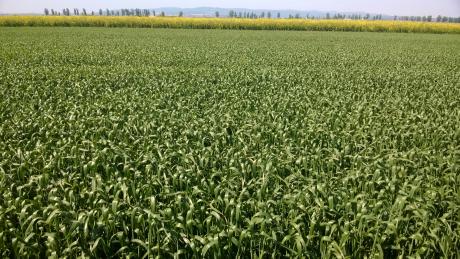

Még csak most kezd virágozni?
Nekünk is van Sirtaki, mi már 10-én lefújtuk, virágzás kezdetén.

fújjad, ne pichazz, 4 hete fújtuk tango starral, már egy hete szerettük volna rátenni másodiknak a falcon prot, deaz idő miatt1 hetet csúszott, tegnap du-tán lehetett először kezdeni a permetezést, haver ma de. ért oda, remélem nem volt későn
sajnos nem tudok tovább várni a virágzásig hamarabb le kell fújnom a búzát gomba ellen! ez lesz a harmadik gombaölőzés, :( most tango star lesz a vegyszer! kicsit megspékelem genezis levéltrágyával maradt egy kevés belőe, meg egy kis rovarölőt is kap!
Ti várnátok még a védekezéssel vagy fújnátok?
Félek, h megdől. Csúnya és elszomorító látvány a lefeküdt gabona. Vagy szárregulátor alkalmazására gondolsz? Gyomirtással v. gomba elleni kezeléssel egyidőben? Most a kalász már hasban van. Idén már nem végeznék tápanyagutánpótlást, az évelőfüves keverék kiegyenlítetten el kéne lássa, amíg benne van a vegetációban. Mit gondolsz?
