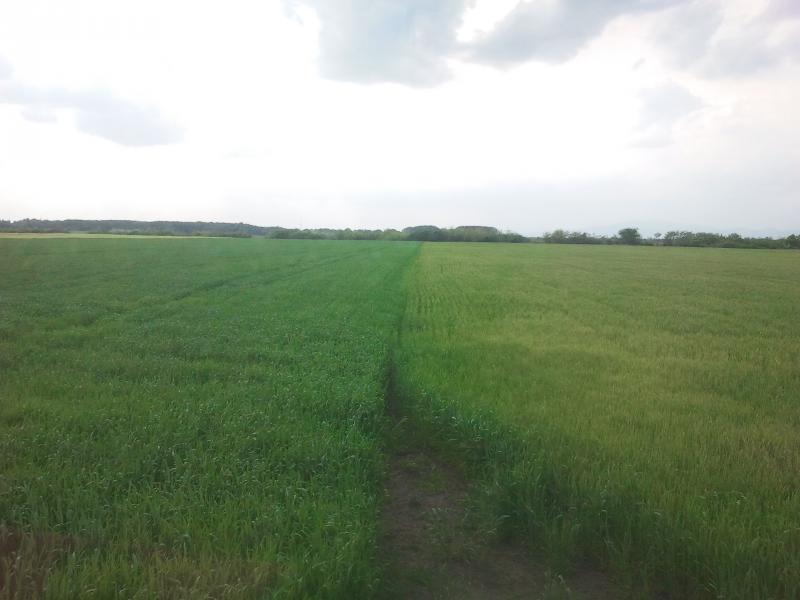

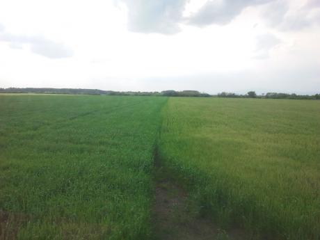

120 kg N hatóanyag kevés?

Mintha nem bokrosodott volna el eléggé.120KG nitrogén az nem sok .Talaj nem tömörödött?

120 kg nitrogén van rajta.
A laposabb részek sokkal zöldebbek.

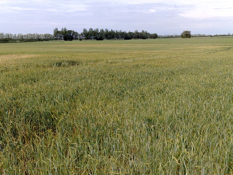

Én vízhiányra tippelnék, az összesodrodott levelek alapján.
Táblázat szerint a géniusz jo ellenállo de igaz is eddig egészséges és ahogy látom aszályt is birja.
Válasz #7792. hozzászólásra
Ez elég sovány!Tápanyaghiány????
Szerintetek víz hiány bánata van?
