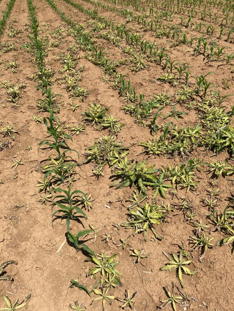

Válasz kukaccsosz #8063. hozzászólásáraTavaly előtt calaris professon-t nyomtam..
Ott se dolgozot a milagro 240
Ezért újra rámentem milagro 240 el max dózisban, de szart se ért...
#8064 ZZ
2021-06-03 18:15:57
Válasz kukaccsosz #8061. hozzászólásáraIgazából nem is karbamid hanem mikramid ment...az a kis pici mikroelem miatt
De van, volt itthon nitrosol is
#8063 kukaccsosz
2021-06-03 18:14:21
Válasz ZZ #8059. hozzászólásáraNem tennék már rá más SU-t mert a principal elég nagy hatóanyag tartalmú és már a kukorica is megszenvedné.

#8061 kukaccsosz
2021-06-03 18:12:38
Válasz ZZ #8058. hozzászólásáraNe karbamidot hanem ammonium nitratot vagy nitrosolt tegyél mellé inkább.
#8060 kukaccsosz
2021-06-03 18:11:08
Válasz ZZ #8059. hozzászólásáraHa valóban SU rezisztens egyedek akkor csak a duo system vagy ahogy írod a tarló kezelés marad.
Azért látszik valami hatás, lehet eddig csak hűvös volt.
#8059 ZZ
2021-06-03 18:04:14
Válasz kukaccsosz #8056. hozzászólásáraSzerinted érdemes rámenni még valami más egyszikű irtoval?
Vagy hagyjam, és majd búza tárolóból glifóval szedjen ki?
Rohadt fenyércirok nagy termés kiesést tud csinálni, még ilyen foltokban is
#8058 ZZ
2021-06-03 18:01:16
Válasz mtz1221 #8057. hozzászólásáraMent hozzá 4 kg/ ha karbamid és 0,2 l/ha trend
smile cursingsmile cursing
#8057 mtz1221
2021-06-03 17:43:36
Válasz ZZ #8055. hozzászólásáraUrea ment bőven a principal mellé ? Mikor fújtad ? Nekem is hasonló hatóanyagú kombináció mellett idén 2 hét kellett hogy az egyszikűek elkezdjenek, sárgulni pirosodni. Ekéző hogy működik, hány km-h-val lehet húzni, nem bakhátol nagyon az S rugó ???
#8056 kukaccsosz
2021-06-03 17:40:18
Válasz ZZ #8055. hozzászólásáraA magrólkelő is lehet rezisztens!
#8055 ZZ
2021-06-03 16:47:46
Kuki 3-4 levélnél megkapta a lumaxot, majd 6-7 levelnél principal-t(90gr)
Azt értem hogy a rezisztens fenyércirkot nem viszi, de még a magról kelőt se...smile cursing
Tavaly se voltam már megelégedve a principallal de idén aztán már főleg
.... smile cursing
Szóval erre rámenjek valami más egyszikű íróval, vagy hagyjam a fenébe??
Foltokban ilyen...
