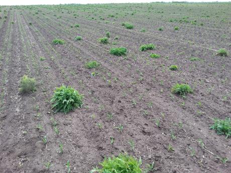

Erről, kinek mi a véleménye?
Mit lehet tenni, a terület egyötöde nagyon elgyomosodott.
Egyrészt pipacs, a másik gyomot még keresem mi lehet.
Adengo-t kapott 1 hete, úgy tűnik késő volt.

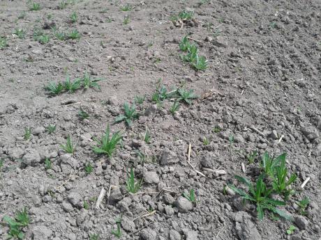

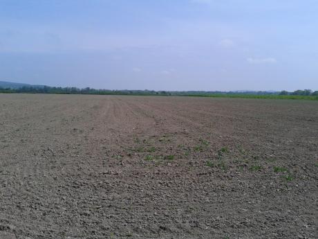

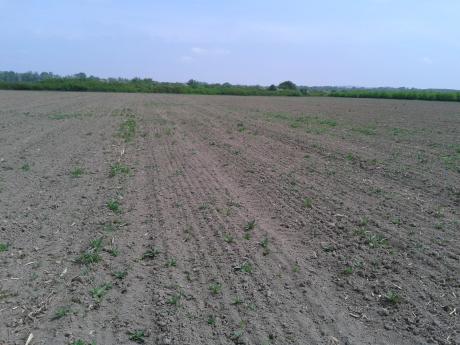

Sziasztok tudnátok nekem segíteni hogy mivel kéne fújnom a kukorica táblámat! 04.20.-án vetve nagyon kijött a mezei acat és a parlafű, de már kezd jönni az aprószúlák is.
Én Stellaral akartam volna fújni, de mire elég fejlett lesz a kukorica hozzá akkora már a gyomok túlfejlett állapotban lesznek szerintem. nem tudom milyen erős szer a stellar + dash + 5 kg amonnianitrát
Mit ajánltok mivel kellene fújnom.
ha felületkezelőt keresel ADENGO 0,33-0,44l/ha, nem olyan kedvelt/az ára miatt/4l successor-t magában csoda egy anyag de ne akarj csak valami tavaszit vetni utána.

Jól látod, igen..
Még mindig én, ez a sebforrasztó zsombor lesz
De, hogy menthető-e még a kukorica valamivel ezen a részen vagy eke lesz a vége. van valami ötlet?
Válasz #5557. hozzászólásra
jól látom, hogy ikersoros kuki?
és a kép. :-(

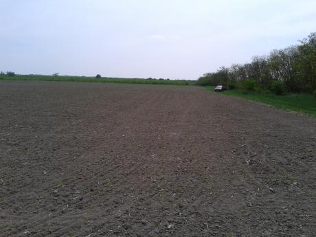

Várnám az esőt amíg lehet, de a kuki meg szépen ki van sorolva.

ha most volt felétek eső akkor 8-10 nap mulva kint lesz az összes magról kelő is és akkor még simán szórhatod stellar-al ki fogja vinni a nagyobb acat-ot is, de ha most akarod akkor fúj rá adengót+valami hormont ennek tartamhatása is lessz 3-4 levélig mehet
