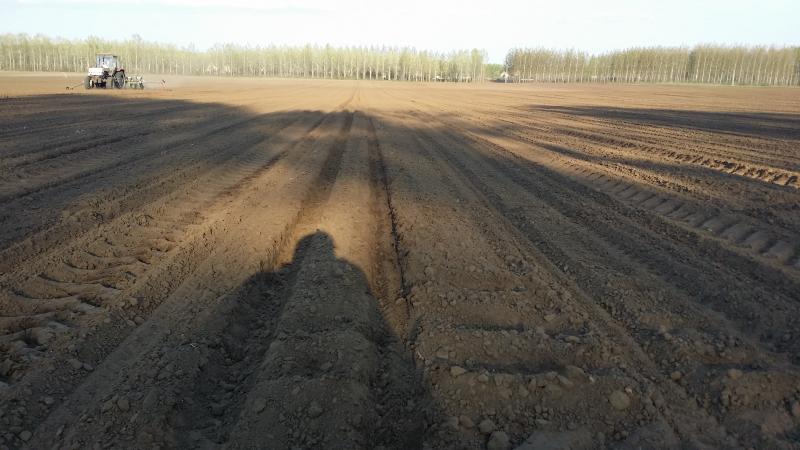

#5471 djohn
2015-04-25 06:52:12
Adengot adnám neki amint befejezzük a vetést. Az SPC jól szétnyomta a földet. Szerintetek érdemes lenne könnyű boronával végigszaladni rajta mielőtt kiszórom?spc
#5470 Tobszi
2015-04-23 21:34:11
Válasz #5466. hozzászólásra
Egy hozzászólással visszább az Ordax-ról írtam!smile wink
