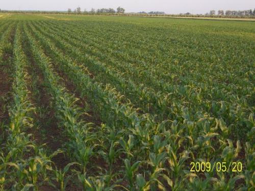

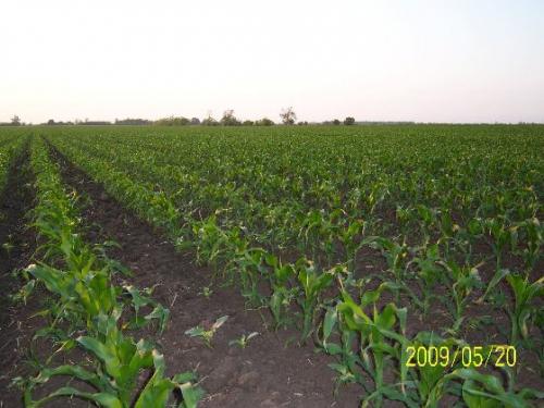

#89 biga imi
2009-05-20 22:39:26
Válasz #88. hozzászólásra

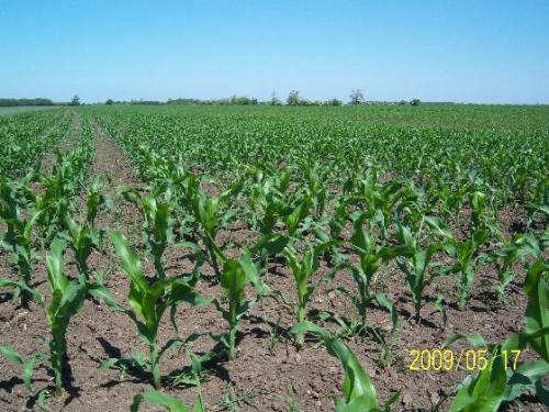

#84 jd /4650
2009-05-20 22:31:23
DK391

#81 jd /4650
2009-05-20 22:25:39
Válasz #80. hozzászólásra
2-3-ik napos a laudis rajta

#79 jd /4650
2009-05-20 22:21:25
Válasz #75. hozzászólásra
öntözetlen területek
#77 jd /4650
2009-05-20 22:20:46
DK 3511

#75 t.peti
2009-05-20 22:19:08
Válasz #72. hozzászólásra
nincs öntözve?
#74 jd /4650
2009-05-20 22:17:25
Válasz #71. hozzászólásra
Szia IMI !
igyekszünk:))

#72 jd /4650
2009-05-20 22:16:55
Válasz #70. hozzászólásra
március 15-e ota 1 szál esö nem esett!!!!!:)
#71 biga imi
2009-05-20 22:14:30
Válasz #67. hozzászólásra
Hali ez nagyon szép álomány a az időjáráshoz képest.

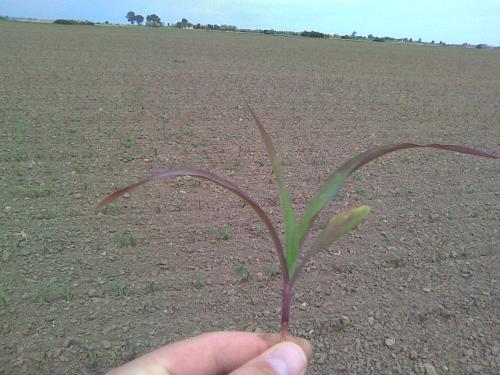

#62 K.Pisti
2009-05-20 12:18:02
Válasz #60. hozzászólásra
alakul mint púpos gyirik a prés alatt , talán néhány mm csapadék segítene rajta

#60 Bárány
2009-05-19 21:43:35
Na, K.Pisti, mire jutottál ezzel a lila kukoricával?

#58 Bárány
2009-05-16 18:16:32
Válasz #57. hozzászólásra
De, simán lehet a pre. Pl. abban az említett táblában pénteken nyomtuk a postot, és akkor már olyan volt a kuki, mint a képen.
De volt már máskor is ilyen.
#57 Gergő1220
2009-05-15 18:17:42
Válasz #56. hozzászólásra
Sztem a preemergens vegyszer nem valószínű.Én mindog posztba gyomirtok és mégis olyan. Különböző hatóanyagokkat szoktam használni és eltérő mértékben mindig előjön a tünet,de el is múlik.
#56 Bárány
2009-05-15 17:22:45
Válasz #53. hozzászólásra
Szerintem se foszfor hiány. Nálunk is volt néha ilyen. Az egyik táblában, ahol kicsit gyengébben néz ki, most is ilyen, de sz..ni rá, kiheveri. (Tapasztalat.)
Valószínűleg a preemergens méreg már csak akkor kapott esőt, amikor a kuki már kint volt, és az eső felverte a levelekre. Esetleg a post vegyszer hatása is lehet, ha kapott már.
Amúgy a 3511-es jó kis kukorica, évek óta majdnem csak ezt termeljük. Viszont elég finnyás mindenre.
Szóval szerintem nálad (is) ez a helyzet. (Persze a felelősséget nem vállalom... hehe...)

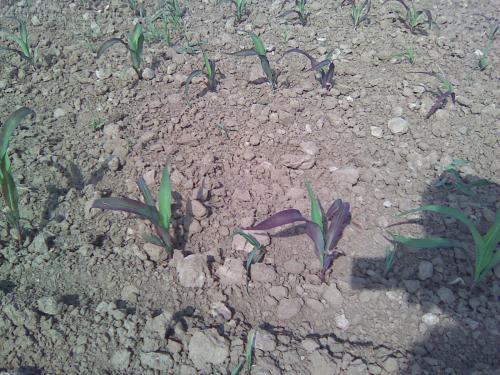

#53 K.Pisti
2009-05-14 22:13:26
Válasz #51. hozzászólásra
De ha ez tipikus foszforhiányos tünet akkor nem lenne elég neki csak a P tartalmú lombtrágya?

#51 trakkis
2009-05-14 22:06:09
Válasz #50. hozzászólásra
mondjuk, erre a tavaszra nem igazán lehetett felkészülni.még az is korai neki. 15-20 körül amikor már igazán meleg a talaj. iszonyatosan érzékeny, de kegyetlenül tud teremni.el fog telni egy kis idő mire magához tér. inkább próbálkozz valami bacival, vagy töményebb lombtrágyával. pl amalgerol, natur bio plazma, yara lombtrágyák esetleg vuxal. de figyelmedbe ajánlom a voligop lombtrágyákat is.

#46 Gergő1220
2009-05-14 20:25:36
Nekem évek óta van ilyen tünet,de mindig csak a dkc391-en,most van fajtasorom,és ott is csak ezen a hibriden jelentkezett,mostanra már kezdi kinőni.
Én nem tudom hogy mi az oka de a mi földjeink P-vel jól ellátottak,és ojankor is előfordult a lilulás amikor kb 60kg P hatóanyagot kapott a kukorica.

#44 K.Pisti
2009-05-14 17:41:26
Válasz #43. hozzászólásra
Szia! Nem Lg hanem dkc 3511-es, a pijók jobban viselkednek eddig, azok is lilák, de azé nem ennyire.
Én azt vettem észre hogy kalászos után ,és különösen extrém száraz időjárásban jelentkezik ez a tünet, eddig itt is kinőtte, de mivel most sem kapott esőt félek hogy még elszenved 1-2 hetet ,ezért gondoltam rá, hogy a poszt gyomírtóba keverek ilyen foszforos lombtrágyát.

#42 K.Pisti
2009-05-14 16:33:19
Próbálta már valaki a foszforhiányos (lila) kukoricát foszfor tartalmú lombtrágyával kezelni?? (pl. Fitohorm P)
Van e értelme vagy csak fölösleges pénzkidobás?
