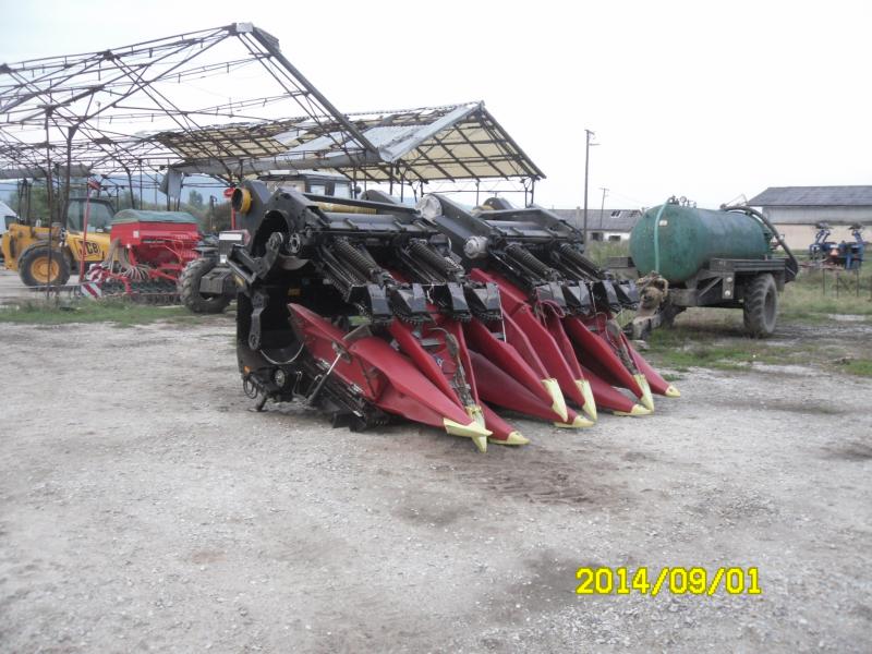

#10670 szanberg
2014-09-02 15:10:30
Válasz #10675. hozzászólásra
Hát kicsi lesz rá de ez van. 12sorosat nem találtam pedig tavasz óta nézem folyamatosan, errefel pénteken elhozom ezt, vasárnap netre lépek és ott egy 12soros csukhatós rotadisc Enyingensmile cursing
Azzal nyugtatom magamat, hogy az 2001-es jóval régebbi, már felvolt újítva ésatöbbiésatöbbi..... Ez meg 3éve állt szín alatt, keveset futott ismert gazdától kisebb kombájnnal volt üzemeltetve, nem lehet szétnyúzva azt gondolom.
Igen jó anyagban azért fog bemenni cső, gyenge kukoricában meg csak alig lesz valami a kombájn gyomrában dehát komprpmisszumot kellett kötnöm, ha nem lépek nincs adapterem őszre az meg baj lett volna.
A 12sorosnak olyan gyári hibái voltak, hogy a hajtómű házakat összekötő bordás tengelyek alulméretezettek átmérőben és bordában is, leforogtak rendszeresen ezek meg az eezeket összekötő bordás hűvelyek. Felújítva is volt áthűvelyezve, jól meghúzva kemény csavarokkal, amit én után is húzigáltam de nyúlott mint a takony 3-400hektárt nem bírt ki. Nekem meg ilyen nemkell. Amúgy rettentő könnyű hajtású nagy sebességű és profi adapter lett volna, komoly zúzással, ezért sajnálom is de mivel komoly konstrukciós baja van így nemlehet tovább élni vele.
Végülis annyi sok nincsen vágni hogy ne lenne elég, szárító sem bírja a hajszát így elég a 8soros is de akkor is kicsinylem.
Állítólag 10tonnás anyaban is lehet repülni ezekkel a Rota Disc-ekkel 10kilométerekkel, ha ez igaz és tényleg tudja majd stabilan akkor sebességgel betudom hozni nagyjából a keskenységéből eredő hátrányt, annyi, hogy itt feszített tempó és figyelem kell míg a 12sorossal nyugodtabb volt a meló.
Baxtat még a gondolat hogy kis adapter lett rá de remélem kellemeset csalódok majd.

#10666 szanberg
2014-09-01 23:20:51
és idén ezzel támadok a tengerik tömkelegére:

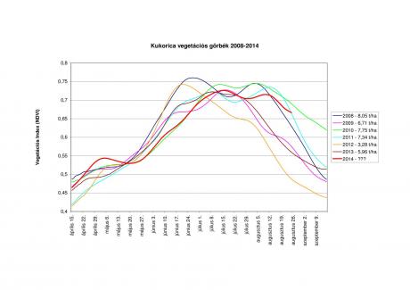

#10642 Agrár-Titkár
2014-08-31 08:18:41
Itt nálunk a környéken mindenki folyamatosan arról áradozik, hogy milyen jó lesz a termés. Kíváncsiságból összehasonlítottam a vegetációs görbéket az előző évekével + a KSH megyei adataival, hát nem tudom...
Majd az idő eldönti.
Kukorica vegetációs görbék - Tolna megye
