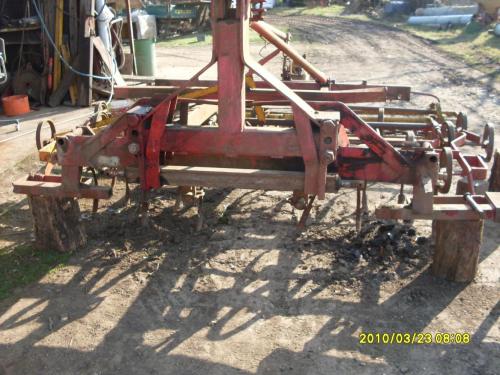

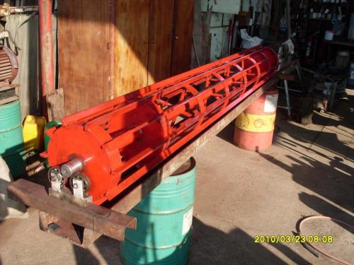

#776 Kisvuk
2010-03-27 20:31:41
Válasz #775. hozzászólásra
le kellet vágni a régi tartókat az alsó húzatótól meg kb 2 cm-re van a henger remélem jó lesz.
#775 Josey
2010-03-27 20:27:41
Válasz #774. hozzászólásra
csupafül smile biggrin
szép nagy rögtörőt csináltatok... de jogy fog elférni az alsó húzótól?
#773 Kisvuk
2010-03-23 19:54:29
Josey,vélemény?

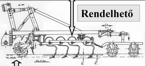

2010-03-22 17:12:23
Válasz #743. hozzászólásra
tudom, hogy nincs hely, de azért küldtem a rajzot a unimat tovább fejlesztett változatáról a pumáról

2010-03-22 17:09:08
Válasz #741. hozzászólásra
Ez jó megoldás lenne csak nekem szerintem nincs hozzá elég hely hogy kinyújtsam előre,de holnap csinálok róla képet és felrakom.

2010-03-22 17:05:23
a puma elülső rögtörőhenere kb 3-10 cm közzé lehet állítani, de ugye a magágy ugy 7 cm körül áll meg
