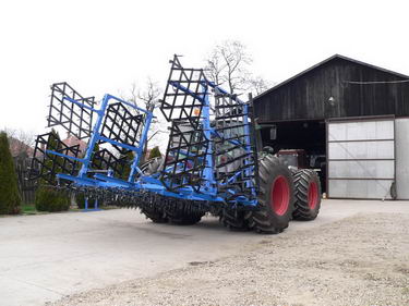

#715 Josey
2010-03-21 21:21:55
Válasz #714. hozzászólásra
nagyon szívesen, csak pénz és idő kérdése smile thumbup

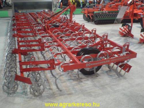

#712 Szabi.
2010-03-21 21:17:26
Válasz #711. hozzászólásra
Csak az egyik !
Nem bonyolítjuk !
(Amúgy ma megültem a vasat....)
#711 drenthe evo
2010-03-21 21:16:25
Válasz #710. hozzászólásra
Attól függ....
A Borona első soron szántás elmunkálásra jobb, mert nincs rajta henger és nem ragad...(olcsóbb)
De már 2. soron a másik jobb magágy előkészítésre ....(drága)
szerintem

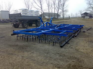

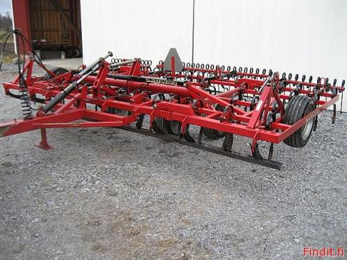

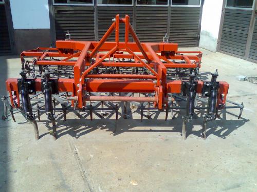

#710 Szabi.
2010-03-21 21:00:27
Melyik a jobb ??? :
VAGY :
#708 Mézga

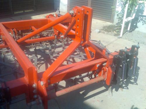

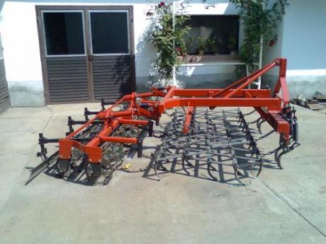

#693 Bankós István
2010-03-14 16:27:37
Válasz #664. hozzászólásra
Helló!Hasonló gépépítéseket én is szoktam végezni saját magamnak ezt itt kifejezetten a mák talaj előkészítésre csináltam.Egy két gondolat hasznos lehet, amit meg osztanék.A henger átmérő minnél kisebb annál nagyobb a csuszása, de ez előny nem pedig hátrányos, mert jobban egyengeti a talajt apritás közben, valamint a nagyobb henger úgy mond lépked kevésbé aprit.(persze kissebb a gördülési ellenálása.)Talán ha előre is akarsz tenni mint a germinátoroknál ott elmegy a nagyobb henger átmérő 350-es persze ennek többnyire csak mélység állító szerepe van,hiszen az ősszes többi müvelet még ezutánn jön.Én a leg utoljára tettem a símítót a 2cm -es szintkülőmbség tartása végett egy menetben olyan mintha kétszer lenne kombinátorozva.Nagyon fontos a jó minőségű lapos vas, mert kűlömben kifli lessz belőle.Gyártásilag egyszerűbb a fix keret de nem tanácsolom ezt nem véletlen találták ki így.Egyenes szántás még elméletben sem létezik, gondolj bele ahol egy 250 mázsás gép elmegy aratéskor hogy a kerék nyomba mennyi földet fog az eke ki hasítani.A pálcás hengerek legyártása nagy lendületre vall, azért az némi ovatosságot igényel ovatossan a heggesztéssel nehogy az egyenes vonalbol el csavarodjon.Egyébbként ehhez vannak meghajtott vasaim (kör) és komplett duplarugós leveleim amitől megválnék én már nem használom.sok sikert az építéshez.
