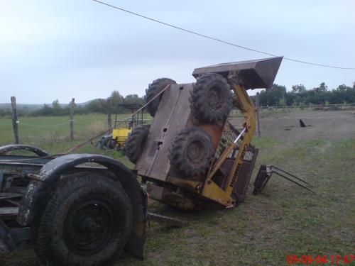

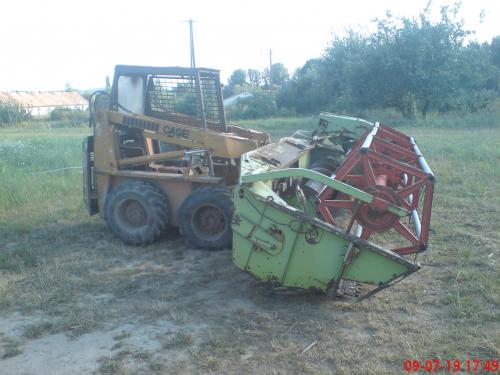

A 3hengeres zetor motor is qrva magas. És azonkívül nem is volt pont fellelhető amikor ezt összeraktam.
Ezt a gépet ócskavasárba vettem... azért kértek érte pénzt mert 4 vadonásúj gumi volt rajta. A szivattyúrészét valami hobbista szétszedte és nem bírta összerakni... utolsó csavarig kosárba volt... egy hónapomba tellett összelegózni hogy ki kivel van... persze mikor találtam online alaktrészkatalógust hozzá a neten onnan már könnyebb volt. :) Adapter semmi nem volt, teli kanalat és raklapvillát csináltam rá egyből, most készül hozzá egy trágyavilla. Dolgozik serényen nem panaszkodom rá. Mindent megcsinál trágyát pakol, építkezésen raklapozik, talajmunkázik ha kell. Ha valamit neadj isten szerelni kell, motort kiemelni beemelni.. ilyemik..
Az a bajom vele hogy 600kg megállítja. a 700kilós big-bagot még éphogy elviszi de van hogy orra bukok ha ép egy hangya megy keresztbe a kerék előtt. :)A másik hogy a kanál alja vizszintesbe 270re megy fel. :s Gabonás szerelvényt pont nem éri fel. A nyáron is kivert a víz mikor 20t repcét fél óra alatt 30ezerért rakrak fel "haveri" alapon.smile cursing Gondolkodom rajta hogy csinálok rá egy élbillentésű gabonás kanlat is. Volt egy hozzávaló munkahengerem i,s tavaly odaadtam havernak hülye fejemmel mert kellett neki hasítógéphez.

Hát nem. :( Mikor csináltam lett volna felgenerálozott 3hengeres léghűtéses 45 lovas deutz motor. De sajnos a hűtőturbinától az se fért be. Multicar motor magasságra-mélységre pont jó. Egytengelyű a szivattyú és a motor. Az üzemanyagtankból kellett kivágni 3 centit hogy az adagolója is elférjen oldalt. A multicar motor is fel van generálozva. De télen nagy hidegbe nem bírja úgy megtekerni az önindító hogy beinduljon. Állandóan hajtja a szivattyúkat, nincs kuplung, olaj meg be van dermedve rendesen. smile rolleyes

Én keresek 45-50 ló körüli kis diesel motort csúszókormányzású gépbe. Most multicar van benne de azt télen eléggé nehézkes életrekelteni.smile hammer
