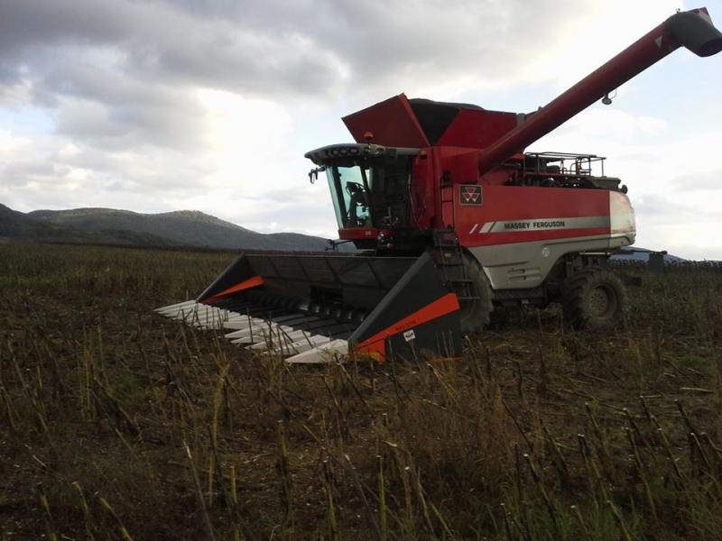

#1727 kiro71
2014-10-01 07:31:30
Válasz #1726. hozzászólásra
Szia napraforgót toljuk vele még hátra van 350ha az 1000-ből vettünk egy hozzá egy új 12 soros nast,meg kintről egy 12-es geringhoff horizont start használtan 2 éves .Hívni foglak amúgy is van egy két kérdésem amúgy a gép brutál teljesitményű ,mindjárt megpróbálok képet tenni.
#1726 szanberg
2014-10-01 05:44:18
Válasz #1725. hozzászólásra
Na akkor faxa!
Mit vágtatok vele? Milyen adaptert sikerült hozzá szerezni?
Elfelejtettem elmenteni a számodat, csörgess már meg ha úgyvan!
Nem szóltál, még aratás előtt akkor lett volna egy kis időm, megbeszéltük volna a dobkosár szerelését meg ilyeneket.
Esetleg egy fényképet ha tudnál dobjál már fel, kíváncsi vagyok hogy néz ki a gépetek.

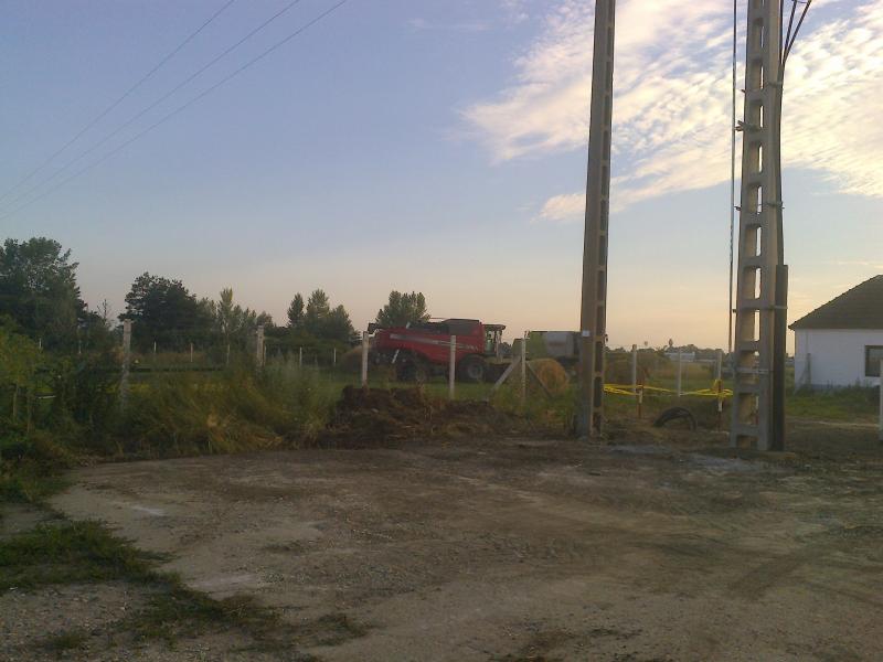

#1722 jamo
2014-09-07 14:03:25
Válasz #1719. hozzászólásra
Le volt deszikálva de ezt csak akkor láttam mikor odaértem. Nagyon megörültem mikor megláttam a leszáradt táblát.smile sweatdrop Igaz reggel megcsapta az eső kicsit. De délfelé beleálltunk... eleinte 4,5km/h fölött elkezdte nyűni a kasza, nem bírta vágni a megereszkedett szárat. du kettő felé már porolt és akkor már lehetett tolni neki 5,5-6km/h-val. két géppel 3óra 45perc alatt lejött 21heki. Úgy hogy ebbe benne van az elején a pöcsölgetés-állítgatás is. tisztítatlanul 375kg/ha átlagra jött ki. 11l/ha-os fogyasztással vonulással együtt. Szóval féltem hogy xopás lesz de nagyon faxán ment a dolog.smile thumbupcool
A generátoj jó lenne.smile whistling Már csak az hiányzik a géphez. A rajta lévő MTZ generátot csak 12,9V al tölt az meg eléggé karcsú és mindig olyankor hervad le az aksi benne mikor legkapkodósabb a meló. Pedig új 150ah-ás aksi van benne.
