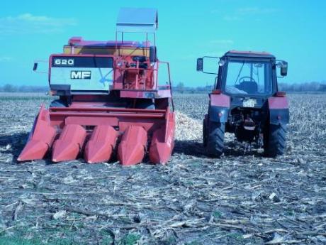

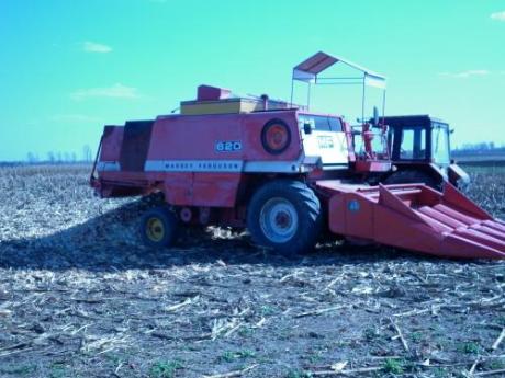

Szúrj már be egy fotót a gépedről! kíváncsi vagyok milyen! kerek kabinos már? 97utáni?

egy képet nem löknél róla?!

620-as120lovas 6ládás1370 dob méret kb 514 méretű. én azokra a láncokra gondoltam ami a kuki asztalon vannak. igazábol csak azért kellene legalább 1db hogy ha valami fémet vagy karót fogok és szakadna legalább egy tartalék legyen.
