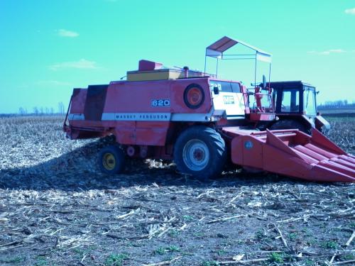

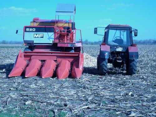

#415 Bankós István
2011-07-10 21:38:07
Válasz #412. hozzászólásra
Nem mai gép de teszi a dolgát.Mostnem dolgozik mert nem vetettem gabonát és nem bér munkázok vele.Így át sem szereltem könnyeben indulok neki a kukinak őszre.

2011-07-10 21:27:09
Válasz #409. hozzászólásra
6ládás?
egy képet nem löknél róla?!

#409 Bankós István
2011-07-10 21:13:32
Válasz #407. hozzászólásra
620-as120lovas 6ládás1370 dob méret kb 514 méretű. én azokra a láncokra gondoltam ami a kuki asztalon vannak. igazábol csak azért kellene legalább 1db hogy ha valami fémet vagy karót fogok és szakadna legalább egy tartalék legyen.
