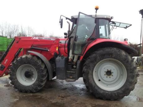

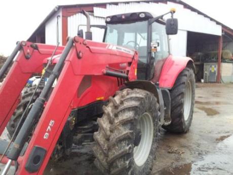

gondolom ez kockának számit, de rakok képet az a biztos.

Nyugi jó lesz a sisumotor! Amit nézzetek meg benne rögtön illetve csináljátok meg hogy SZERVÍZ!
összes olajat szűrőt dobjátok ki belőle és kész.
Ami fontos még, hogy a hűtőfolyadékot engedd le belőle és tegyétek el mtz-be vagy ilyesmi másba.
Nemnagy lóvé de fontos! Fagyállózd fel új anyaggal, olyannal ami kavitációgátló adalékot tartalmaz. Azért fontos ez, mert a sisu motor hűvelyei "vízben fürödnek" tehát nedveshűvelyes motor. Kopni nemnagyon kopik el, tizenezer órások futnak itt egészséges állapotban, viszont olyan már volt hogy a hűtőfolyadék valami nem megfelelő volt benne vagy túl régi vagy nemtudom, de mintha ki szuvasodott volna a hűvely, apró lyukacsosra ette a fagyálló és ez ciki tud lenni.
Nem nagy dolog ez én másban is lecserélném rögtön csak a szárazhűvelyes motoroknál ez kevésbé jelentős, ezeknél viszont érdemes rászánni azt a kis időt pénzecskét
SISU. Nem tudom, hogy ez mennyire jo ezekben a gépekben. A Perkins tuti hogy jo kis motor, a Mc Cormik-ba az van 4 hengeres. Nagyon jo kis motor.
Nincs a gép még idehaza, talán jövöhéten érkezik meg.
Válasz #13808. hozzászólásra
Hali!
Nekünk ilyen van csak nagyobb széria, 6497-es ez 217 lóerős, de a szerkezet egyébként olyan mint amaz.
Abban milyen motor van? Perkins vagy Sisu???
Jó lesz az nyugi, igaz az óra már nem kevés dehát főleg ha a régi traktorok futását nézzük akkor még gyerekcipőben jár.
Mienkben is 5500-6000között jár valahol az óra, jól viselkedik, sokat dolgozott nagyon kemény melóban.
Szerintem széria hibája nemnagyon van és semmire sem kell különösebben odafigyelni mint egy másik gépen.
dobj róla egy képet mit mutat
Tisztelt Fórumozók!
Úgy néz ki, hogy hozzájutottunk egy 6500 üzemórás 2007-es évjárató 6485-ös MF-hez. Érdekelne, hogy tud-e valaki ennek a gépnek valami konstrukciós hibájáról, esetleg olyan dologról amit érdemes szem előtt tartani?
Mi az ami elkerülheti a figyelmünket?
Válaszaitokat előre is köszönöm!
