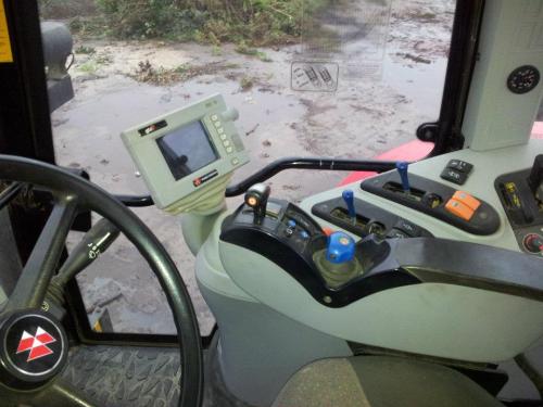

#13819 greven
2012-01-18 23:38:54
huha. és ez jo? :)nem igazán vágom még mikre képes. Nincs rola könyvünk se még, azt is most szerezzük be. A homlokrakot müködtettem a gombal, nagyon vagány.
#13818 szanberg
2012-01-18 23:36:33
Válasz #13818. hozzászólásra
jaja ezaz.
Elektromos kiadószelep=van rajta olyan hidraulika kimenet hátul amit bent elektromosan kapcsolsz a kis kék joystickal a karfa mélyedésében.
A kettő másik pedig mechanikus jobboldalon a két kiálló karok azok.
Az elektromos szelepekre tudsz táblavéi fordúlót programozni majd, illetve a monitoron belül a 3-as "szelepek" nevezetű menüben az összes hidraulika kimenet átfolyását %-ban, nyomatási idejét másodpercben tudod majd állítani.
#13817 greven
2012-01-18 23:32:10
gondolom ez kockának számit, de rakok képet az a biztos.
a másikrol fogalmam sincs
#13816 szanberg
2012-01-18 23:31:01
Ja meg a vízpumpát lehet zsírozni!!! két-három nyomást nyomjatok bele, ne sokat mert kilöki a szimeringet.
Valamiért a mienk nem akarta venni szezonban tavasszal kitekerem valahogy a gombot igaz elég xar helyen van...
#13815 szanberg
2012-01-18 23:29:17
Válasz #13814. hozzászólásra
kocka monitor van benne???
elektromos kiadószelepek???

#13813 greven
2012-01-18 23:26:46
Igazából az ilyen apróságok és tapasztalatok miatt irtam be ide. Ez mind segítségül szolgál. Ezeket terveztük is megcsinálni nála. Egy lámpa van rajta felül elől, de amugy full full extrás. Még a lépcső alatt is van munkalámpa. A váltójába a 3. szekció cserélve volt, azt mondta a tulaj. Másfél milliós javítás volt. Nem tapasztaltunk semmi eltérést a váltójával. Szépen szedte a fokozatokat.

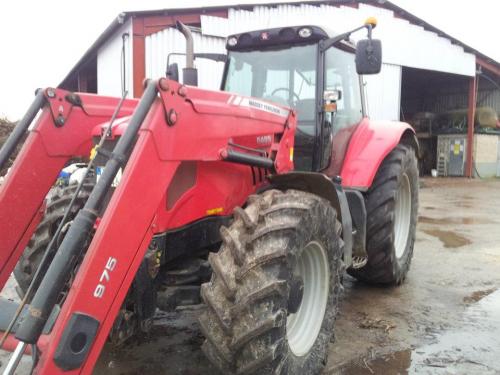

#13808 szanberg
2012-01-18 22:50:00
Válasz #13808. hozzászólásra
Hali!
Nekünk ilyen van csak nagyobb széria, 6497-es ez 217 lóerős, de a szerkezet egyébként olyan mint amaz.
Abban milyen motor van? Perkins vagy Sisu???
Jó lesz az nyugi, igaz az óra már nem kevés dehát főleg ha a régi traktorok futását nézzük akkor még gyerekcipőben jár.
Mienkben is 5500-6000között jár valahol az óra, jól viselkedik, sokat dolgozott nagyon kemény melóban.
Szerintem széria hibája nemnagyon van és semmire sem kell különösebben odafigyelni mint egy másik gépen.
dobj róla egy képet mit mutat

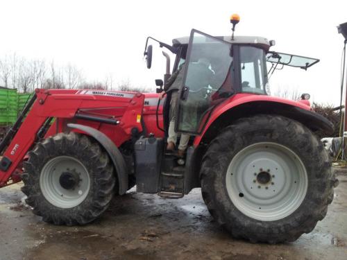

2012-01-18 22:46:09
Tisztelt Fórumozók!
Úgy néz ki, hogy hozzájutottunk egy 6500 üzemórás 2007-es évjárató 6485-ös MF-hez. Érdekelne, hogy tud-e valaki ennek a gépnek valami konstrukciós hibájáról, esetleg olyan dologról amit érdemes szem előtt tartani?
Mi az ami elkerülheti a figyelmünket?
Válaszaitokat előre is köszönöm!
