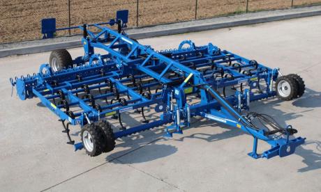

Válasz Anonimus82 #3263. hozzászólásárakeress egy öreg kiszuperált Rau Kombimatot 4,4 -est vagy 6,6-ost és bontsd vissza 4,4-re .

Válasz Anonimus82 #3265. hozzászólásáraÉvekig húztam még répáztunk,hidd el szántás elmunkálásra nem való. De vedd meg nyugodtan, ha nem tetszik van egy 450-es rauchm, elcseréljük.

Válasz Anonimus82 #3263. hozzászólásáraSzép munkájuk van nagyon ennek a sűrű osztás miatt.

Válasz mtz1221 #3264. hozzászólásáraDe hát annyit csak csinál mint egy borona

Válasz Anonimus82 #3263. hozzászólásáraÉr.De ezekkel a kis germinátor kapákkal, nem lehet elsőre rávinni szántásra. De második 5-6 centis műveletben a legszebb/jobb dolgot csinálja mind közül.
#3263 Anonimus82
2021-02-16 18:31:09
Agrifarm a neve 4,5 M ,1800 eu az ára,ér annyit ?
