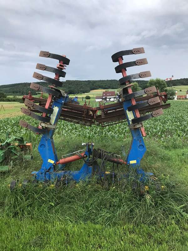

Hasonlóan léptem én is régebben. Az enyém vontatott, kerekeken szalad, nem terheli a traktort szállitás közben, 8 db nehézfogas 8,6 m a munkaszélességje, 110 lovas Zetor vígan szalad vele. Dombnak felfelé se nincsen gond.

Válasz Sk Laci #3228. hozzászólásáraVan ilyen kocsival is középnehéz boronalapok 50 kg-osak. 2,5 kg esik 1 fogra. De ezt nem szoktam használni.
Válasz mtz1221 #3227. hozzászólásárahttps://www.youtube.com/watch?v=tKpFHxNGXJ4
Ez itt 10-es 30 kg-os fogaslapokkal 1,5 kg esik 1 fogra.
Az enyém ehez hasonló 8-as 85 kg-os lapokkal 4,1 kg esik 1 fogra.

Válasz branyi6405 #3215. hozzászólásáraNem létezik.(tupanjac),ha rendeset akarsz akkor vogel-fop-ból bármit meg vehetsz.(vogel-fop) Nem utolsó sorban van forgalmazó/kereskedője is nálatok.(agrobörze)
Válasz branyi6405 #3215. hozzászólásárahttp://tupanjac.rs/teske-drljace/Itt a honlapjukon van több kép, és a youtubon csak beírod és van róluk több videó is készítve.

Válasz Sk Laci #3209. hozzászólásáraEz a gyengébb verzió,enek kb 800 euró métere bruttóban.A nehéz verzió kb 1000 euró,de az sokkal erősebb minden része,meg dupla ékgyűrüssel van.
