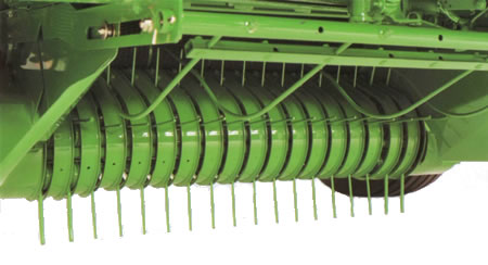

Most nézegetem a korone variálható kamrás bálázóiba teljesen más rúdláncok vannak mint a fixkmrásakba? Létezik ez? Ez olyanmnitha nem kör hanem focipálya keresztmetszetű lenne és maga a rúd vége a lánc patentszeme.
sajnos ezek amiket leírtál az én gépemből hiányoznak most probálok utána járni hova és hány darab jár bele neked volt kés a hengernél? mit csinált a nedvessel feltekerte?
Hali nekem volt jd 550-esem.Az enyémnél volt még a tengejen plusz élek,és szezononként 2-3 alkalomal felhegesztettük és viszacsiszoltuk mert ezeknek kell hogy legyen élük,és az elenkésnek is élesnek kell,hogy legyen. A továbitó ujakra meg mindig rárötyintetem egyet a hegesztővel,mert így frankón bevite az anyagot.Javaslom még,hogy 5db leszorító pálcád legyen legalább mert azis sokat segít. Egyépként én eszt untam meg a jd-ben,hogy a nyirkosat nem akarta megkajálni rendesen.
te most pontosan melyikre is gondoltál mert ugye van egy sor etető közvetlen a rendfelszedő felett és ha jól tudom egy sor(5db)az "etető" henger(amit te felújítottál) felett?
Hali szivem szerint egy kronéra cserélném le. Aszt is akartam volna venni,de nem találtam faszát így ezért lett a claas. Csak a kötözés szokott szivatni.Ha van valakinek jó tanácsa akkor örömel halgatom.
a pálcákat enyenlőre nem akarom bántani arra lennék kíváncsi többi 550-nek hogyan nézki az a része benne van e a tisztító kés meg az etetó újjak szerintem azért tekergeti az enyém.

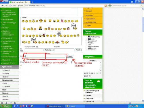

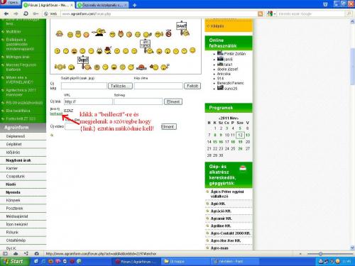

Azért nem jó szerintem mert a linket kép ként raktad be de ahhoz a képet le kell menteni a gépre és onnan beilleszteni vagy ha link-ként akarod berakni akkor az új link sorába kell bemásolni a liket és úgy fog működni

Nah így a jó, mert szerintem képként raktad be, ez egy link akkor az eggyel alatta lévőbe másold be, akkor fog működni.
EZAZ

ez az oldal csak .jpg-t kezel. .gif-el nem áll szóba azthiszem.

ha a zöldre kattintasz elvileg magátol megnyílik a másikat meg be kell másolni ahov az oldal címét írod(ugyan az akép mind a kettő)

én a 12 számú alkatrészre gondoltam az benne volt e neked?

Volt bene 5db rendleszorító pálca ezek speckó anyagból vannak és a kiténél meglehet venni kb 12-16 ezer ft/db. Igen az enyémen voltak plusz élek a tengejen,de ha életlen volt akkor rendszeresen feltekerte vagy az is elég volt ha már az álló kés eltávolodott a hengertöl akkor is feltekerte. Ha látnám a gépet akkor pontosa eltudné magyarázni mindent.Nekem három évig volt meg a kötözésen kívül mindenét csináltuk amit nem aszt is szétszetük és megnéztük hogy hogyan müködik,mert a szervizes sem tudta megmondani hogy hogyan kell megcsinálni.Pl a rendfelszedöbe másik gépnek raktuk be dolgait mert így legalább egy százast sporoltam,és nem volt semmi kokányolás.

Amik forognak arra gondoltam azok nekem is hiányosak.
bocs nem olvastam el figyelmesen már látom, hneked volt benne kés.
Válasz #1116. hozzászólásra

Azokban a pálcában is tudok segíteni, ha gondolod.
egyébként nekem két laposvas szerűség van rácsavarozva azok nem tűnek kopotnak és csak nagy harmatnál jön ez elő néha.
