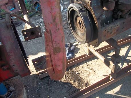

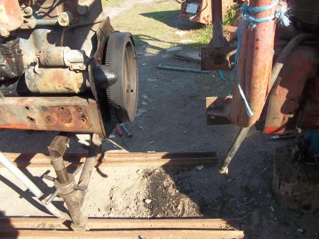

Azért mert ha elmegyek egy gépet megkuplungozni akkor nem fogok ott szenvedni és pillanatok alatt kész a gép!!
és én komplett kuplung szettet cserélek(mindig)hehe
lend kerék,szerk,tárcsa,csapágy!!
Hehe...és így van is rá garanciasmile biggrin
Mert Te is tudod ha egy kopott(kuplung nyom lap és egy kopott lendkerék közé)berakunk egy új tárcsát az rohamosan kopik össze és ugye a traktoros az majd b@szik után állítani és pampog hogy garancia...
mikor már a villa és a csapágy is tönkrementsmile lol

2012-10-13 18:15:37
Válasz #18738. hozzászólásra
Az a központosító így jó , hogy még a villa beállítás is rajta van, csak állító csavarokat kellett volna cserélni, de egyet felhegesztettünk, a többit majd a télen.smile thumbupcool Elígérkeztem a felújításhoz, hagy tanuljam a technikát, meg én leszek a festő.smile lol

2012-10-13 17:57:42
Helló ATIS készen vagyunk, nem kellett max 5 óra de abban az ebéd is benne volt.
Nem simogattuk, csak haladtunk, már hordja a bálákat a jószágoknak, utána meg még szánt az öreg 50-es.smile biggrinsmile lol
