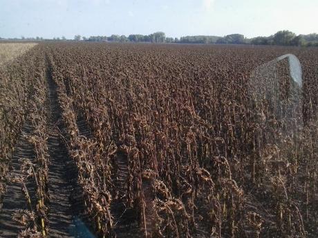

Neoma 24-38-ig A nagy átlag holnap lesz meg 3-3.1 tonna.Csalóka a
fotó nagyon magas volt 2-220 magas,a neoma kb 150 cm.Elégedett
vagyok 2q 27% pétit kapott sorra semmi mást.Fele gruberos fele szántott
földbe került,de nem volt különbség.

Neoma mennyit is adott?
Amúgy érdekes, hogy nem nőtt túl magasra, felénk mintha magasabb lenne, főleg a lapos jobb területeken.
