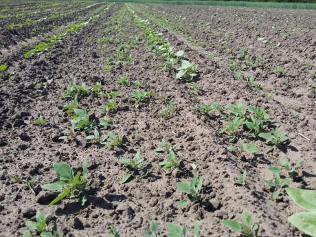

#3322 djohn
2016-05-07 22:13:27
Köszönöm mindenkinek a tanácsokat.
Két éve elment a gyomirtás a kukoricában és annak a levét issza most ez a föld. Reggel lesz majd egy meccsem apával :)

#3315 djohn
2016-05-07 16:06:21
Libatopféléket mekkora méretig viszi ki a Pulsar 1,2 literrel? Faterom szerint még várni kell 2-3 napot. Szerintem menni kellene azonnal. Kinek van igaza?smile surrender
