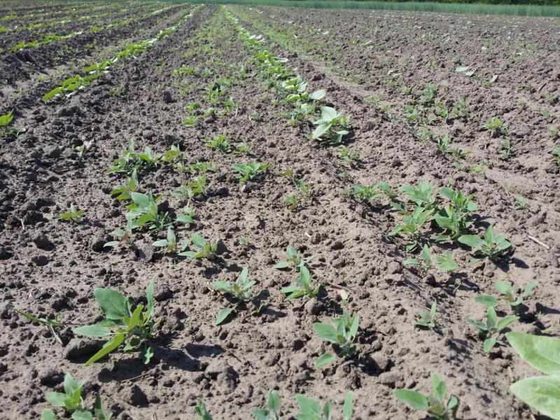

Válasz molnar zsolt_5915 #3334. hozzászólásáraMinél kisebb a gaz annál jobb lesz a végeredmény, a nagy gazakat nem viszi rendesen a Pulsar, kicsit kókadnak aztán megint felélednek.
Válasz molnar zsolt_5915 #3334. hozzászólásáraBármekkora naprában lehet, csak ha nagy akkor sokat takar. A gyomok fejlettsége a lényeg!
Neoma naprát hány leveles koráig lehet Pulsarral gyomirtani? Már elég jól kijöttek a gyomok. Ti mikor szoktátok kijuttatni?

Válasz kukaccsosz #3317. hozzászólásáraAkarom mondani neked van igazad, az ekkora libatopot sürgősen csinálni kell mert a pult egyik gyenge pontja.
Válasz djohn #3315. hozzászólásáraNyomjad neki!
Az öregednek van igaza.
Válasz djohn #3315. hozzászólásáraApukádnak van igaza :)
Libatopféléket mekkora méretig viszi ki a Pulsar 1,2 literrel? Faterom szerint még várni kell 2-3 napot. Szerintem menni kellene azonnal. Kinek van igaza?
