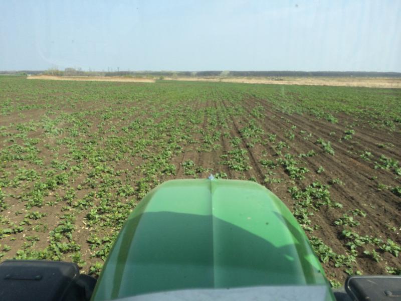

2014-04-01 21:52:02
Válasz #2422. hozzászólásra
ez ,az a terület,amit február környékén lezártatok a Rollex-el?
ebben van most, a néhány napos napraforgó mag és most ezt glifozod pree-be?
#2424 ARES-826
2014-04-01 21:47:40
Mennyi glifőt szórsz hekinként????smile blinksmile blink

2014-04-01 19:14:10
Profizmussmile biggrin(glifozátozás)
