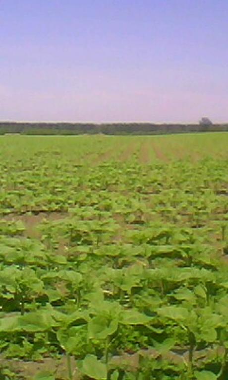

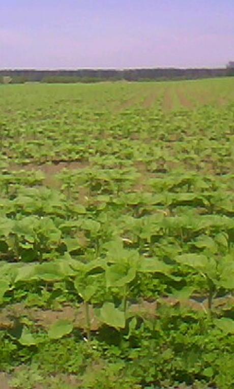

miért szebb a napraforgóm ott ahol nem tudtunk szántani,csak lazítani és egy tárcsa volt az összel20 hekis tábla közepén van 6 heki ,tavaly kaptam, Mtz-vel turkállták,nem ment bele az összel az eke(lemken),kukorica volt mindben

most szortam 1szikűirtóval ,nagyon feltűnő a külömbség,szinte mégegyszer akkora,pedig ott nagyon elhanyagolt volta terület

Talán mert a lazító mélyebben művelte a talajt?

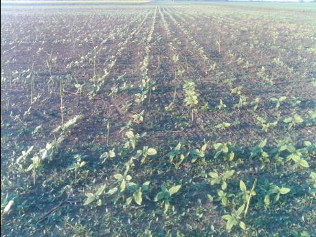

Ez földszint eszi,a nyúl az csak kiharapja a közepét és megy a soron tovább..

Lótetyü eszi a napraforgót??Valami földszint elrágja..

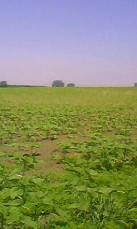

Szép.
A naprára milyen lombtrágyát ajánlotok és mikor?
Telóvan fényképezett, klikkelj a képre jobb lesz.
Neoma március 21.-én vetve. Ilyen.

van olyan parcella, aminek felében 80%leettek, szépen látszik a kikelt napratorzsa vagy minek is nevezzem, másikfelében csak 30-40%-ot sikerült nekik

a mienk még emelett is gyászos, nem elég, h gyengus volt a kelés, meg nem egyenletes, arra még a nyúlak meg az őzek is besegítettek

Ritka szép!
Most néztem szerintetek milyen ?
