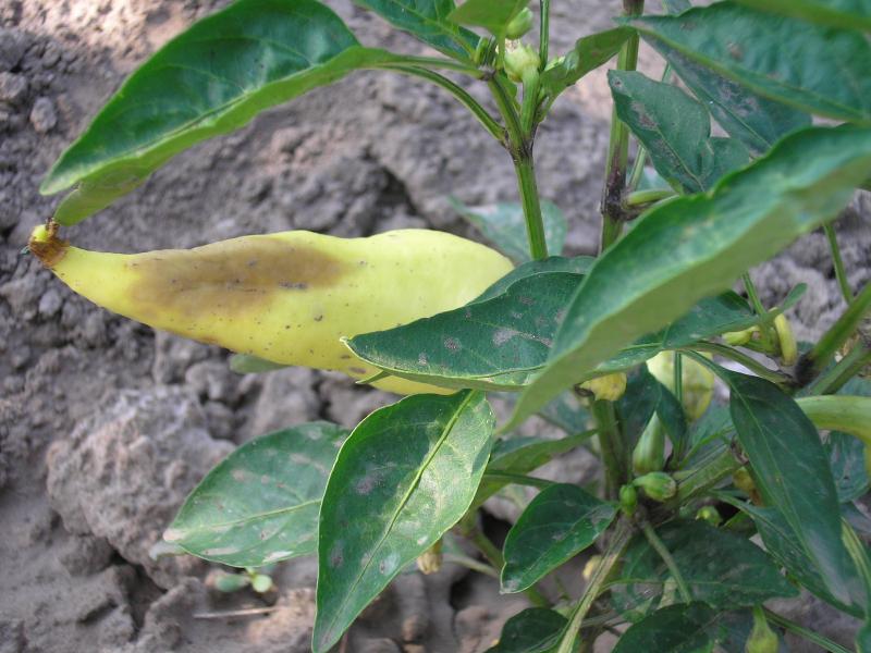

Tudnátok segíteni mitől ilyen a paprika levele? köszi

ez kálcium hiány, alulról-felülről adj neki kálciumot, illetve ha nem tudsz öntözni, akkor most csak lombtrágyával adjad.

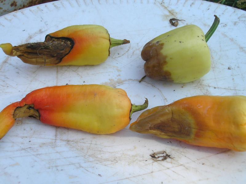

Milyen az a barna rothadás? Ha a bogyó csúcsi, vagy környéki része feketedik, szárazon sötétbarnul, akkor Ca hiány, ami lehet relatív, tehát nem tudja valamilyen oknál felvenni, pedig ott van. Lehet eleve hiányzó. Barna rothadás az nedves körülmények között megy.

Le kell ŕrnyčkolni a foliŕt ŕrnyčkolo festčkkel vagy egy 200 literes hordoba fčl zsŕk mčszhidrŕt 1/2 liter čtolaj foljŕra locaolni vagy permetezni.32 Fok felett nem veszi felt a paprika a calciumot vagy csak nehezen.3 naponta permetezni calcidolal.

A fehér paprikákon egész kicsitől a nagyobbakig megjelent a barna rothadás foltja.Eddig CACIDOL-lal és CHAMPION-nal fújtam kb.10 naponta.Semmi eredmény.Ha van valakinek ötlete vagy bevált módszere,kérem írjon!(eddig csak a fóliában tapasztaltam,de ma már a szabadföldin is láttam)smile confused
