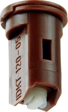

#47 Saf
2009-04-23 22:30:44
Válasz #42. hozzászólásra
tehát akkor a légbeszívásossal csak az elsodródás veszélyét csökkentem Azt hiszem meg kell rendelnem holnapra is szelet mond
#42 Gergő1220
2009-04-23 22:27:29
Válasz #41. hozzászólásra
A kettősrésesnél az a lényeg hogyha fűggőleges felűletet (kalász búza levele) kell permetezni jobb a hatásfok mivel 2 külünböző szögből éri a permetsugár a növényt és a permetlének nagyobb része jut a célfelületre,az üregeskúpos ua.A TeeJet szerint ezek jobban behatolnak az állományba is.
#41 Saf
2009-04-23 22:13:16
Válasz #40. hozzászólásra
Ezt fejtsd már ki jobban légyszives. Egy kérdés a hagyományos foglalatba simán bemegy a légbeszívásos is? Kell hozzá valamilyen tömítés vagy jó a hagyományosé is
#40 Gergő1220
2009-04-23 22:10:06
Válasz #39. hozzászólásra
Nem. A légbeszívásosnál csak nagyobb a cseppméret,nem hatol be jobban ,ahoz légzsákos permetező lenne a legjobb.Viszont vannak kettősréses,és üregeskúpos fúvókák azok elvileg jobban behatolnak.
#39 Saf
2009-04-23 22:06:16
Válasz #38. hozzászólásra
Az érdekelne hogy pl búzában jobban be tud e fújni az állományba mint a hagyományos
#38 Gergő1220
2009-04-23 21:57:32
Válasz #37. hozzászólásra
A színkódok ugyanazok mint a hagyományosnál.Hogy érted:"jobban lenyomja a permetet"???
#37 Saf
2009-04-23 21:51:45
Hali mindenkinek. Segitség kellene. Most akarok Légbeszívásos fúvokát vásárolni. A hagyományossal csináltuk eddig de nem vagyok megelégedve vele. Nagyon viszi a szél. Olyan 160 l/ha mennyiséggel mennék 3 bar nyomással úgy tudom a kék színkódú tudja ezt. Az érdekelne hogy az elsodródás csökkentésén kívül jobban lenyomja e a permetet a légbeszívásos mint a hagyományos lapossugarú fúvóka, illetve a müanyagbetétesnek mennyi kb az élettartalma.
#36 Paldoo.
2009-04-21 21:44:32
Válasz #34. hozzászólásra
