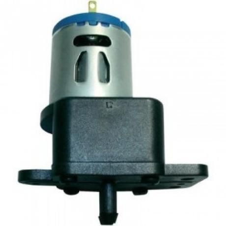

#671 ...:::Pisti:::...
2013-04-10 22:24:37
Vettem egy ilyet(3700Ft), csónak, autó modell üzemanyag szivattyú.Gondoltam ez folyamatos üzemet bír, később kiderült (persze a vásárlás után), hogya a modellek feltöltésére való, max 10 perc. Tettem rá egy 700 forintos processzorra való hűtőventillátort, csak nemtudom fogja-e bírni, de így már nem melegszik. Amúgy jó lenne, mert fogaskerekes szivattyú, és önfelszívó

#668 dr.T
2013-04-10 21:56:03
Mar 100 euroert veszel a farmcenternel 12 voltos motrot ezen nincs mit sporolnod,nezd meg a honlapjukat ott fent van a liter/petc meg az ar is!
#667 ...:::Pisti:::...
2013-04-10 21:49:10
Az a gond vele, hogy a forgórésze a folyadékban forog, hogy hűtse, de a bacik bírják-e a 12v-ot.
Köszi
