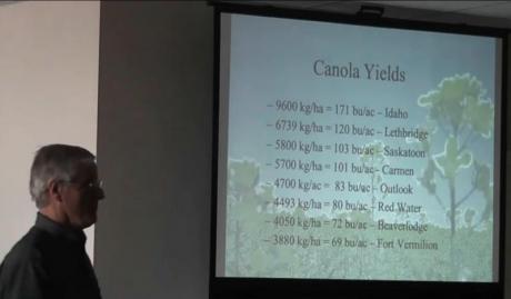

#200 Gergő1220
2014-07-08 20:21:34
Válasz #192. hozzászólásra
Mesélnétek még erről mi az a canola?
#199 Sz_Pisti
2014-07-08 19:37:43
Válasz #198. hozzászólásra
a canola-t nem ismerem, de a káposzta repce esetébe igaz, hogy a termés 75-80%-a az oldalhajtásokon terem meg, emiatt szüksége van a jó térállásra. A fajtákat vetették ilyen sűrűre, de a hibridek erősebben ágaznak el, egész egyszerűen nem terem többet, ha besűríted.
#198 decsi
2014-07-08 19:29:09
így néz ki náluk.
