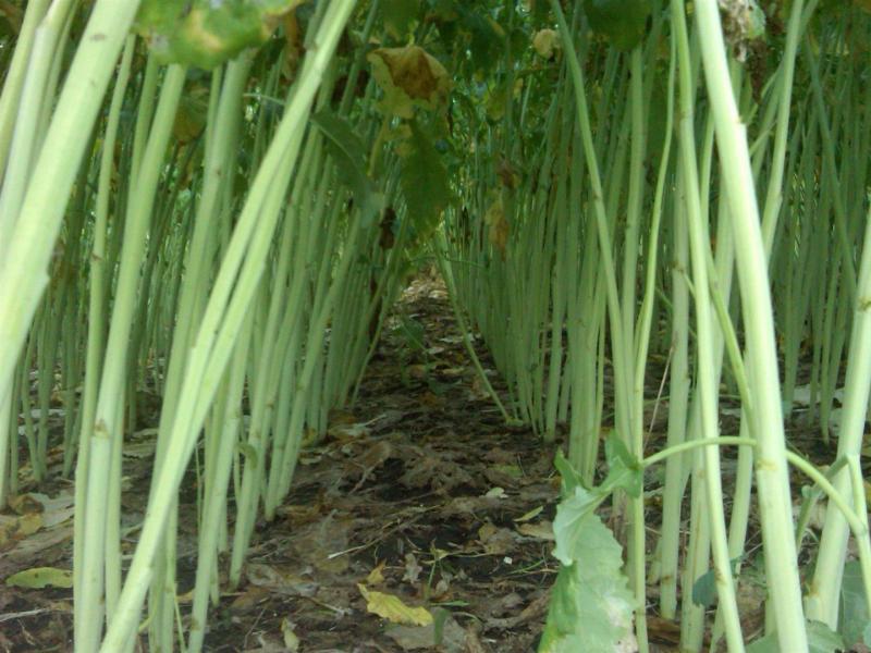

#219 Gergő1220
2014-07-16 09:24:16
Válasz #217. hozzászólásra
Levágtuk a sortáv kísérletes táblát:
75cm-es sortáv (szemenkéntivel):3.089t/ha
37cm-es sortáv (gabona vetőgéppel):3.247t/ha

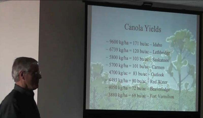

#208 otis
2014-07-08 22:10:49
Válasz #207. hozzászólásra
Ahol kukoricából is csinálnak 28 tonnát... Nehogy már pont a repce adja fel nekik a leckét! smile w00t
#207 Sz_Pisti
2014-07-08 22:05:19
Válasz #205. hozzászólásra
mea cupla - én 2 tonna körül tudtam
#206 otis
2014-07-08 22:04:41
Itt van hozzá a videó is, nehogy fotóboltnak gondoljátok.
#205 otis
2014-07-08 22:03:09
Válasz #204. hozzászólásra
Azért ennyivel sokunk kiegyezne, nem?
#204 Sz_Pisti
2014-07-08 21:29:24
Válasz #200. hozzászólásra
Canola = tavaszi repce, az USA északi részén és Kanadában ezt termesztik, de kevesebbet is terem, mint az őszi

#200 Gergő1220
2014-07-08 20:21:34
Válasz #192. hozzászólásra
Mesélnétek még erről mi az a canola?
#199 Sz_Pisti
2014-07-08 19:37:43
Válasz #198. hozzászólásra
a canola-t nem ismerem, de a káposzta repce esetébe igaz, hogy a termés 75-80%-a az oldalhajtásokon terem meg, emiatt szüksége van a jó térállásra. A fajtákat vetették ilyen sűrűre, de a hibridek erősebben ágaznak el, egész egyszerűen nem terem többet, ha besűríted.
#198 decsi
2014-07-08 19:29:09
így néz ki náluk.
#197 Sz_Pisti
2014-07-08 19:11:15
Válasz #196. hozzászólásra
azt kellene megkérdezni tőle, hogy az amit ő mondott mennyiben több/kevesebb, mint mondjuk a sűrű sortávra vető termelőknél.
Mivel tavaszi növény, VALÓSZÍNŰLEG alacsonyabb is, és nem is növi be annyira a teret, ezért kell neki a nagyobb tőszám.
Itthon eddig mindenki aki széles sortávra veti tőszám csökkentést ajánl
#196 decsi
2014-07-08 19:04:32
Válasz #195. hozzászólásra
Attól még nem kell többszörös tőszámmal vetni.
#195 Sz_Pisti
2014-07-08 18:47:18
Válasz #193. hozzászólásra
Bizony, hogy nem! Az pl 90%-ban GMO-s és glifozát rezisztens
