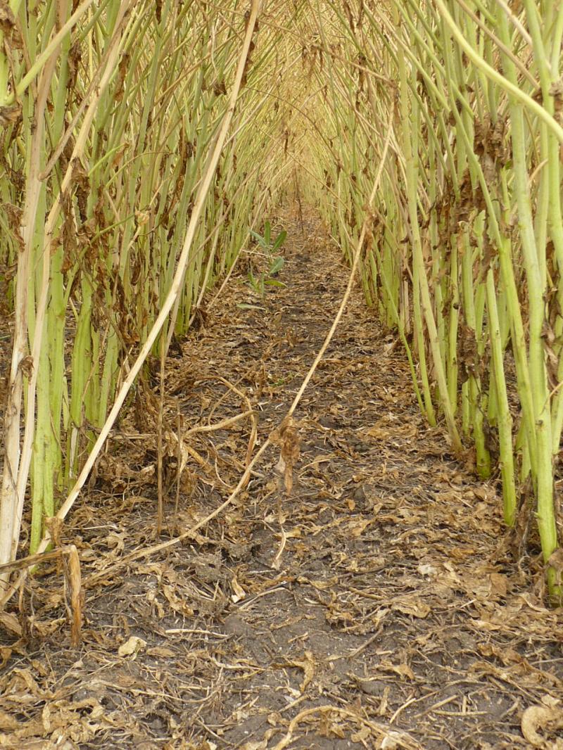

#177 .Feco.
2014-07-04 22:55:32
Válasz #169. hozzászólásra
Mi pont ezért fordultunk a 75 cm-es sortáv felé! Egy szemenkéntvetőgép pontossága, magtakarása, mélységtartása, magelhelyezése nagyságrendekkel jobb, mint a legjobb gabonavetőgépé. Felénk a nyárvégi valamint a téli időjárás alapvetően nem kedvez a repcének, így a hagyományos módon elvetett repce sokszor nem, vagy hiányosan kel, vagy nem éli túl a telet.
A lényegesen jobb vetőgép után jobb a kelés, míg az alacsonyabb tőszám miatt lényegesen kisebb az őszi költség, mint gabonavetőgép esetén. Csak abba gondolj bele, hogy a legdrágább hibrid is 12-15 eFt/ha, a vetés filléres költség, esetleg ősszel kap egy sorközművelést, és annyi. Tavasszal ha megérdemli, akkor nyomni alá az anyagot, meg fújni éjjel nappal, és megvan a 4 tonna. Ha gyenge, akkor kap egy sor kombinátort, és már húzod is bele a kukoricát vagy amit csak szeretnél...

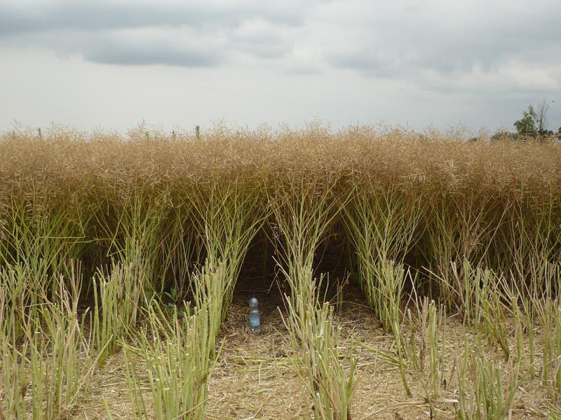

#169 ano
2014-07-02 21:19:23
Válasz #164. hozzászólásra
ez így van.
azt azért nem szabad elfelejteni, hogy az idei évjáratot a repcések arany betűvel írják a naplóba, elképesztően szerencsés időjárás volt a repcére. tudni kell, hogy minek köszönhető a magas átlag, és ez nem biztos, hogy csak a sortávnak, tőszámnak. gabona sortávon is 4,5-5 tonna körüli repcék vannak, és e fölött, akár üzemi átlagban is. dehogy akinek eddig 25 mázsa volt, annak idén lett 32, akinek 32 szokott lenni, annak lett 40, és akinek 40 szokott lenni, annak lett 50 mázsája, ez egy ilyen év...
csak azért mondom ezt, mert nehogy abba a hibába essünk, hogy mostantól minden év ilyen lesz, és főleg hogy csupán annak köszönhető a jó termés, mert jó technológiát csináltunk. jó volt idén minden, aki a repce igényeit ki tudta elégíteni, annak nagyon jó lett, szerintem sortávtól, tőszámtól (200e-500e) függetlenül. de ahogy mondod te is, nem lesz ilyen minden év, és ha kedvezőtlenül alakul akár a tél, akár egy vadkár, akkor sokkal rosszabb is lehet egy kis tőszám, és ha arra elkezdődik a gondolkodás, hogy érdemes-e tavasszal etetni a gyengébbet, akkor régen rossz az egész...

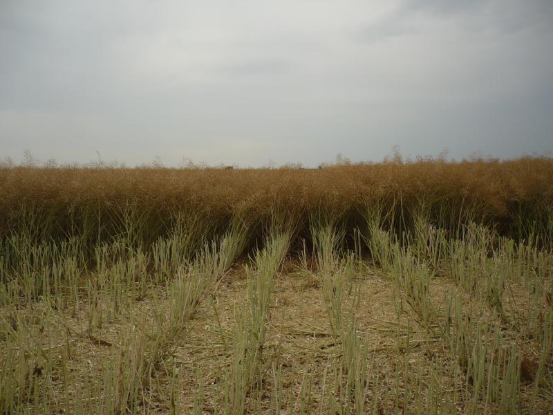

#164 Sk Laci
2014-07-02 18:57:03
Válasz #161. hozzászólásra
Szép a repce, szép eredménnyel. Sajnos ezt a 75 cm-es sortávot én nem tudnám használni a vadkár miatt. Ha a disznó csak megtúrja az eggyeik sort akkor már csak 150 cm van a következő sor, és ha a két szomszádosat akkor nincsen végkép esély hogy a repce behozza. Klaszikus vetésnél ha meg is túrja a disznó, akadnak egyedek amik túlélik és úgy ahogy növekszik a növény a disznótúrásban.

#161 Gergő1220
2014-07-02 12:31:00
Levágtuk a 75 cm-es repcét elégedett vagyok vele 4.5T körül adott. Ahogy néztem ott volt a legoptimálisabb a tőszám ahol 200.000 tő/ha körü jött ki a tőszám, látszik a képeken, hogy simán benőtte a repce a sort akár még nagyobb sortávot is elbírt volna.

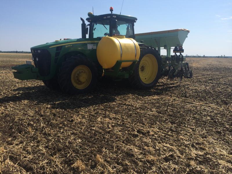

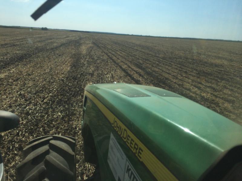

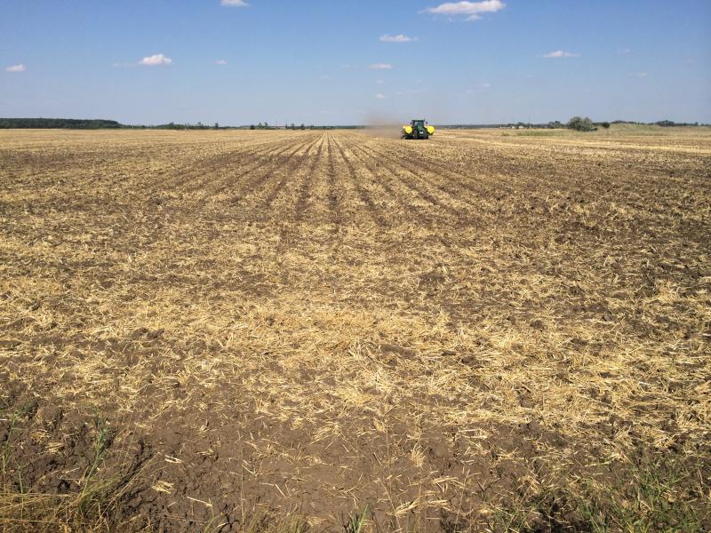

#157 otis
2014-06-23 22:13:34
Válasz #151. hozzászólásra
Egy apró technikai kérdés: A gépész hogy száll be a traktor fülkébe? Erről a képről úgy látszik, mintha még az ajtót sem lehetne kinyitni.smile confused
#156 decsi
2014-06-23 21:59:53
30 cm mélyre állítottuk,és azért próbálnám így mert sokkal kevesebb a költség.
#155 Dinnyés Laci

#151 decsi
2014-06-23 21:26:32
Ha az időjárás kibírja holnap kész lesznek a vető sávok a jövő évi 76 cm
repcének.
#150 decsi
2014-06-09 21:21:47
Válasz #149. hozzászólásra
Ja!A sávtisztítóval letolom a port és 2-3 cm-re rakom le a magot a nyersbe.
Ez a terv.
