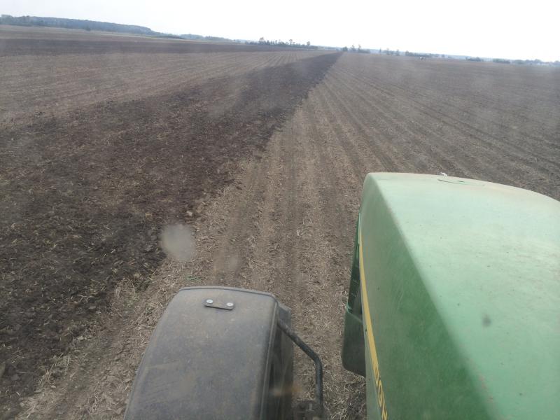

#502 blink
2014-09-11 10:44:40
Válasz #498. hozzászólásra
Ne már smile surrender Az összes 76-os újraveted?

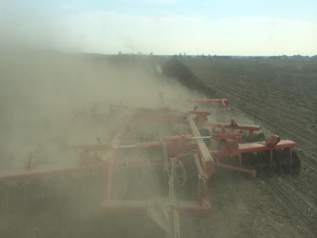

#501 cimbike.
2014-09-11 08:11:37
Válasz #500. hozzászólásra
miért kell tárcsázni, miért nem elég rámenni vetőgéppel?

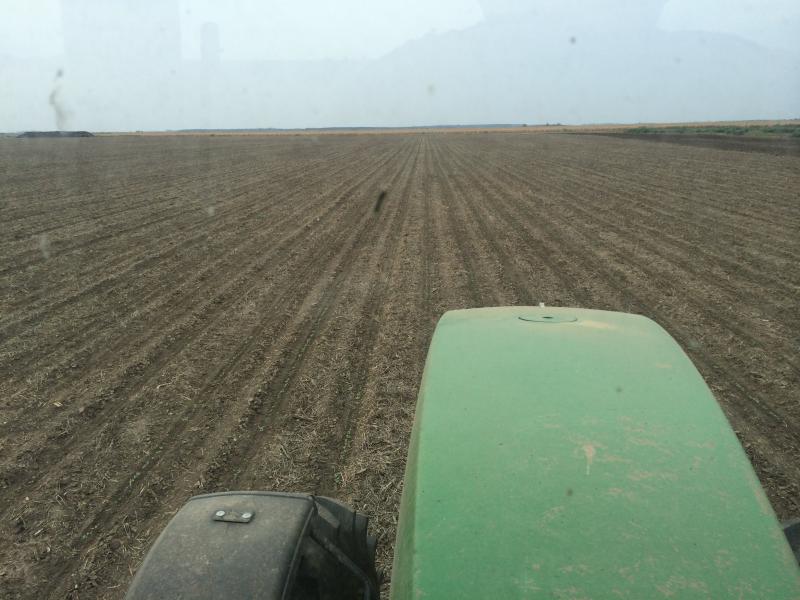

#500 decsi
2014-09-10 20:57:48
Válasz #499. hozzászólásra
Újra csak most dupla gabonára.Nem merem 75 centisre nehogy a műtrágya
nyomba menjen a mag.

#498 decsi
2014-09-10 20:40:03
Repce aratás hamar lett mint gondoltam.
