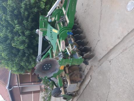

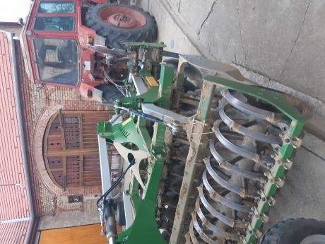

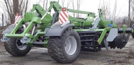

Válasz Gandhy #5389. hozzászólásáraHali. Egy fotót fentről is lőhetnél, a futómű hogy van applikálva a vázhoz...plíz

Válasz olasz_kapo #5383. hozzászólásáraHali. A kerék reszről lőhetnel pár fotót, hogyan van a vazra felapplikálva.

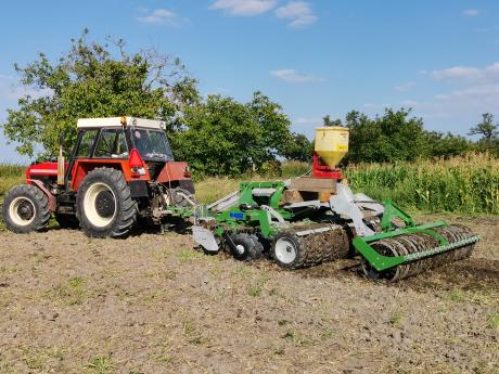

Mai szerzemény tesztelésre,

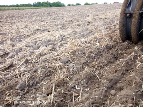

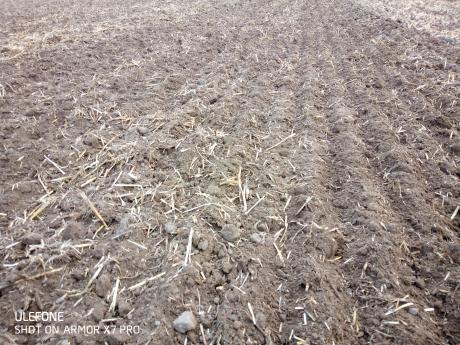

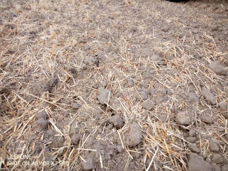

Válasz Sz_Pisti #5376. hozzászólására Megdőlt az árpa, sok, hosszú szalma maradt, és elfelejtettem, hogy itt mélyebben kellett volna tárcsázni, ezért maradt szalmás.
- rt tarló hántás
- tarló kezelés
- műtrágya
- olaszos lazító (40-45 cm)
- rt zárás
Hétfőn esett 8-10 mm
- henger, de ehelyett rt lett
- vetés sima vetőgéppel
holnap hengerezni kell csak

Milyen műveleteket kapott a terület?
Vésőeke/olasz lazító meg carrier CCD?
Miért húzta össze a henger?
Az utolsó képen miért látszik, hogy a rög felül van? Mi ment a tárcsa előtt? Azokat a rögöket szépen elnyomja a gumihenger?
Olyan kíváncsi vagyok arra a hengerre, hogy hogy dolgozhat.
