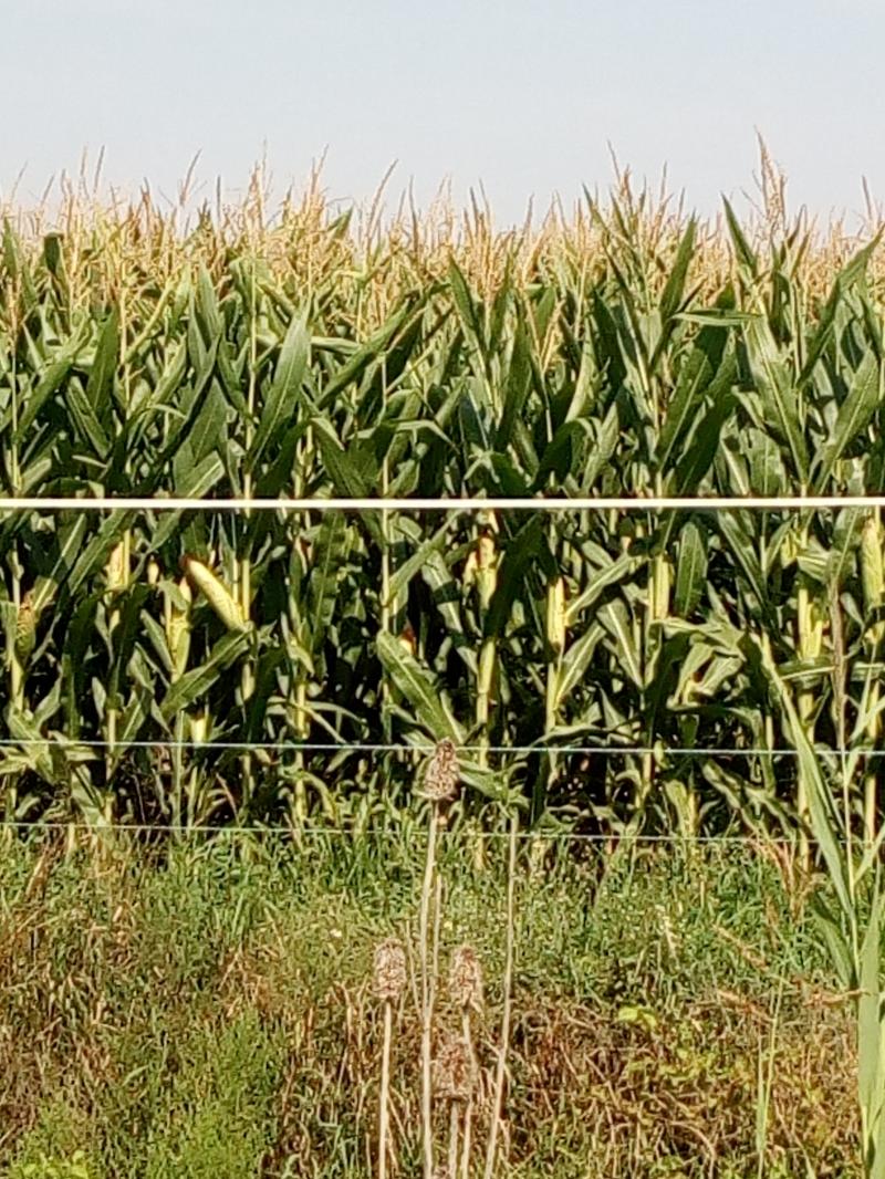

Kukorica Olaszos lazító után. Szója elővetemény. Egy menet olaszos. Majd tavasszal fogas végül Helti kombinátor.
