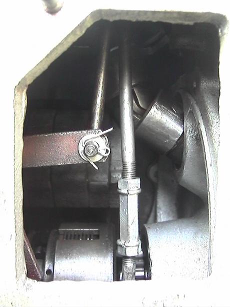

és a nyíláson (oldalról)bekandikálva ez látható: t.kapcs
#1518 csalabek
2015-02-24 18:04:37
Válasz #1449. hozzászólásra
és mit szeretnél róla tudni?
A mellékelt képen a jobb felső nyíláson át látható. H.ház
