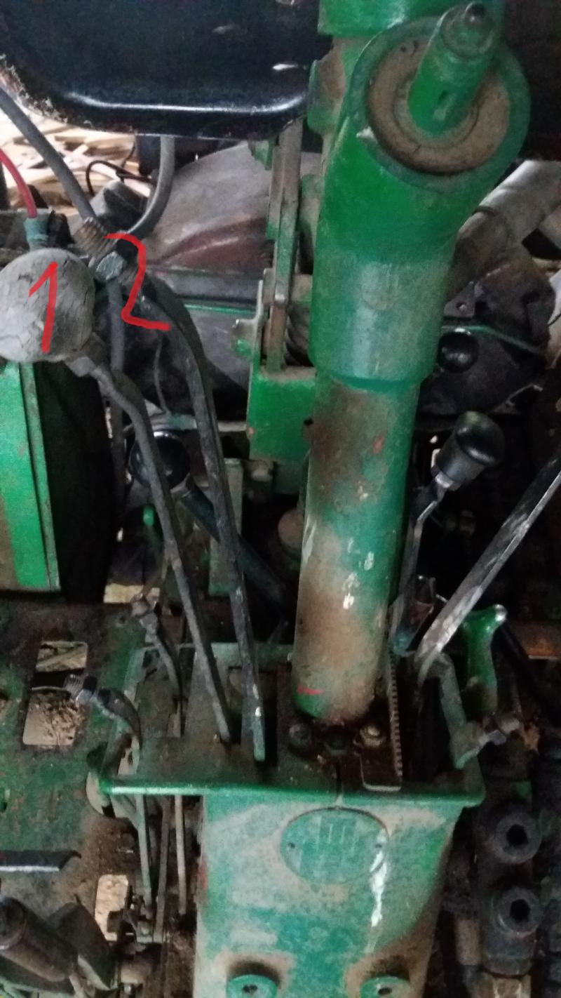

A 2 számú egy kapcsoló kar!Ha átváltod,akkor megszűnik a hajtás,hiába van sebességben a váltókar,a gép nem mozdul! Az 1 számú a kardán kuplung,azzal kapcsolod be a hajtást! A mellette levő 2 rövid kar állítja a kardánok hajtását elől hátul.Variálható!!!Remélem jól fordítod!

Csinál akárki volna egy könyv óta rs09? Felhasználói kézikönyv például. Küldje el pdf vagy fotók. üdvözlettel

Válasz zalkac2006 #3053. hozzászólására
1908 számon találsz fotót is róla!
Jó reggelt. Mi az 1 tőkeáttétel és mi a tőkeáttétel 2? szegény fotó. Elnézést
Válasz medikus #3049. hozzászólására Értem. nagyon köszönöm. Néha lesznek kérdéseim.
Válasz zalkac2006 #3048. hozzászólására
Ha függőlegesen mozog,(rudazat) Az a diferenciál zár!
Válasz medikus #3047. hozzászólására Holnap elküldöm. Ma nem lehet. Köszönöm, hogy segíteni akartál.
Válasz zalkac2006 #3045. hozzászólására
Kép, vagy rajz?
Lengyel vagyok, és az internetről fordítok szöveget.
Üdvözlöm. Vannak kérdéseim. Az RS09 az ülés alatt egy ilyen pin, amely egy kicsit mozog. Mire használják?
