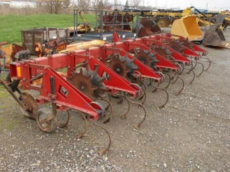

#346 vagnerdenes
2010-10-26 22:06:29
Válasz #342. hozzászólásra
az IH meg a JD nevű tetszene, nem néz ki ratyinak, a rugóskapások között. Mennyibe kerülhetnek? A védőtárcsa is hasznos, de a növény bizonyos fejlettségi állapotáig.

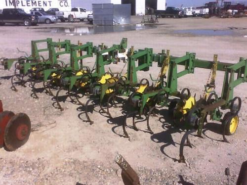

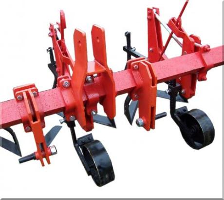

#342 JOSEY
2010-10-26 21:10:40
Válasz #339. hozzászólásra
akkor maradjunk a merevkapásnál smile rolleyessmile thumbup,
Fönix
Fönix
IH
JD
Kulti
#341 jani6
2010-10-26 21:10:15
Válasz #340. hozzászólásra Én szójába használom már évek óta,még akkor is ha a gyomírtozás sikerült.Fent ül egy ember és a sorköz művelő kormányát kezeli.Meghálálja a növény!smile hammer

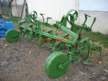

#335 vagnerdenes
2010-10-26 19:55:50
Igazából nekem ez tetszik
http://www.freeweb.hu/agroporta/fonix_light_6_001_kn01.jpg
Nem egy olyan az udvaron van és nézegetem típus
De te mit ajánlanál?
