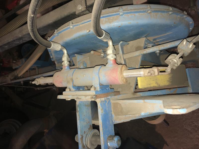

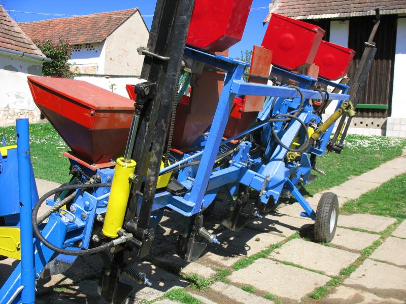

Nem kel túlbonyolítani, egy sima munkahenger vízszintesen középre, egyik irányba ki be mozog ara a rövidebb kötelet kel tenni, a másik irányba munkahenger felet egy kettő eltartó karikát és úgy a hosszabb kötelet.

Kicsit bonyolultabb, de elég egy sima munkahenger. Meg kellett egy fül forgás pontnak. A tetején a két furatba a kötél.

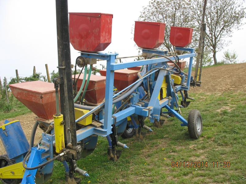

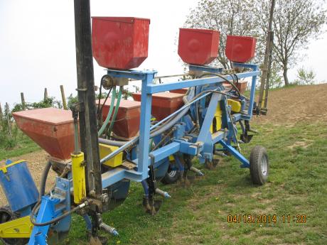

A gép nyomjelzőjét szándékozom átalakítani két munkahengeresre. Láttam már alsó és felső mh-s megoldást is ,csak sajnos nem elég közeli fotókat. Akinek van ilyen megoldása,légyszi küldjön már néhány közeli fotót.Segítsük egymást spc-sek.
Előre is köszönöm kollégák!

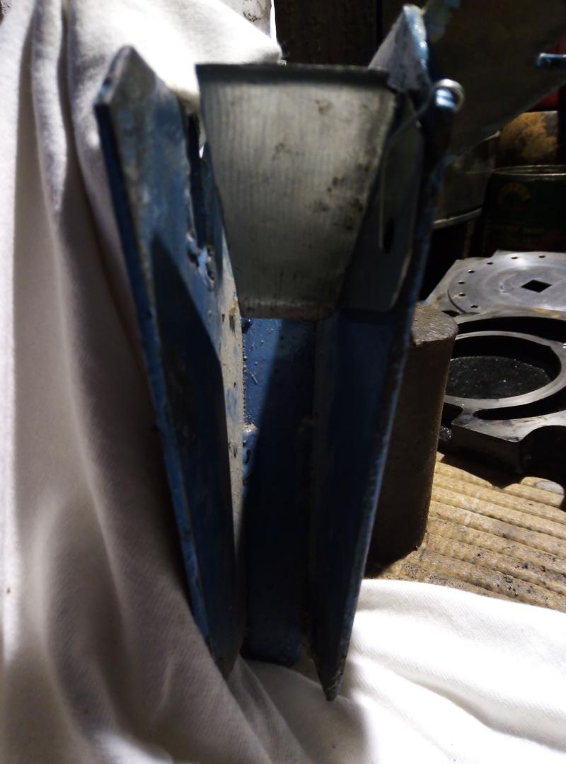

Igen, a lemez pontosan illeszkedik , a képen hézag van, A magnak pont a csoroszja gödrébe kell esni ,mert ha nem oda esik ahogy a gép halad a föld beborul és a mag feljebb kerül.Ezért van az ,hogy kelésnél az egyik kuk,nagyobb mint a másik.
Válasz kem.imre #2882. hozzászólásáraKöszi! A lemezzel az volt a célod, hogy a fal mellett, szabályozottabban essen le a mag, ne csak úgy-ahogy ki szokott potyogni?

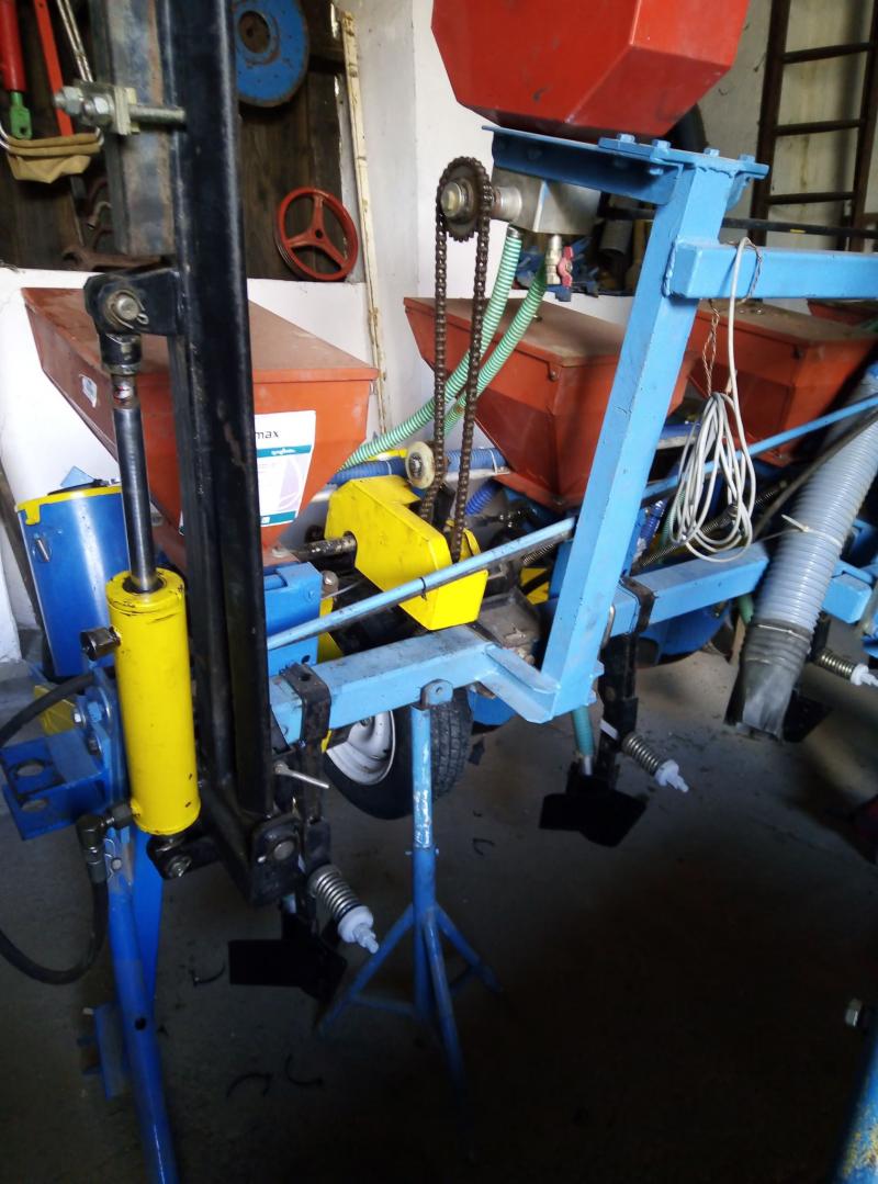

Válasz erik18 #2930. hozzászólásáraSpc-kleine öszvér vetőgépen van. Holnap nem ígérem, de lefotózom neked

De az enyém ilyen, egyszerű.
Valahogy így
neten találtam
Elég egy kettös müködesü kelet germán munkahenger kb 350 úthosszal...

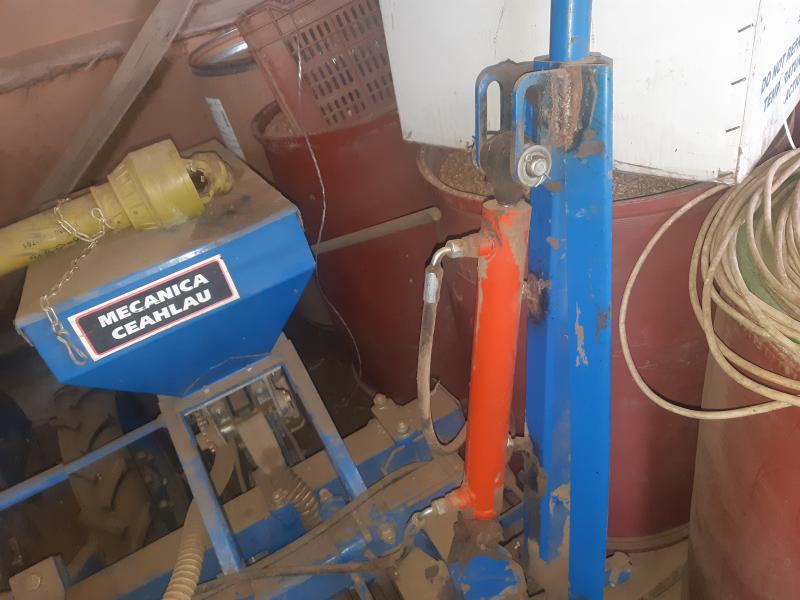

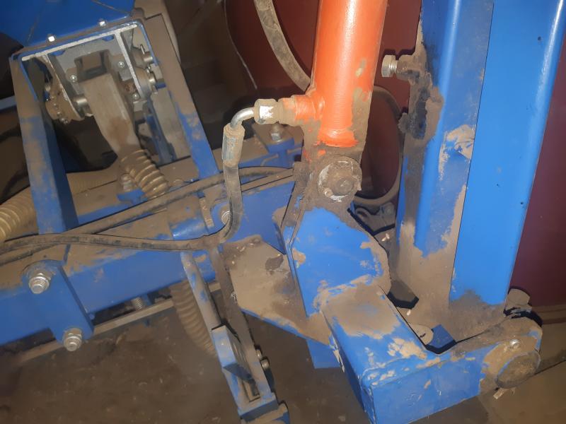

Válasz Dvili #2910. hozzászólásáraNem tudom mennyibe lenne, csak segítek a képekkel

Válasz béla12 #2895. hozzászólásáraHa kell még kép szóljál

Válasz béla12 #2895. hozzászólásáraHolnap rakok fel képet gyárilag hogy van megoldva, kétmunkahengeresre
Tisztelt spc tulajdonosok!
