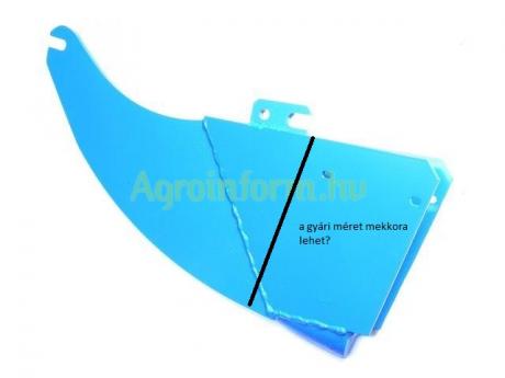

Válasz Sárközi Róbert #2415. hozzászólásáraHello.Ha használsz vetésellenőrzőt,akkor mindenképpen a csoroszlya hátsó részén kell megoldani,de amúgy is ott a legcélszerűbb.
Válasz Sárközi Róbert #2415. hozzászólására16cm körül.

Mekkora lehet a gyári csoroszlya mérete? Mikrogranulátumot vajon hol lehet vagy kell belevezetni? köszi
