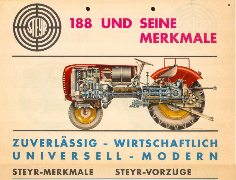

#281 Walther
2012-09-05 20:22:10
Steyr 188

#279 Walther
2012-09-05 20:18:04
Válasz #278. hozzászólásra
Úgy tudom, hogy a 188-as a váltóból kapja az olajat, a 190-esen már külön tartály van a hidraulikának.
