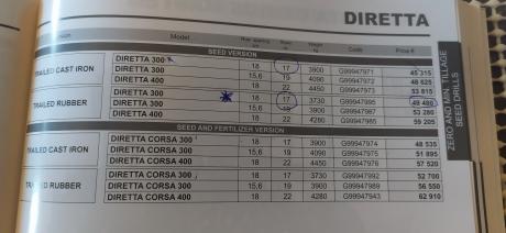

Válasz szanberg #1603. hozzászólására3m-es nem olyan drága, mintha veszel egy alapból nem olcsó vetőgépet és széttákolod. Ki tudja a váz mit bír. Ha kettőbe megy az úton és meghal miatta valaki akkor ér 3 millió spórolást?
Sztem 9-10 körül lehet a 3m-es diretta, a siva nova pedig 5-6. De a kettő nem egy kategória semmiféle szempontból. Megjegyezem én nekem semmi bajom a ruszkikkal, csak MTZ-m van, de az ukrántól óckodnék ilyen árú dolgoknál. Inkább olyanért adnék pénzt ami valóban pontos precíz.

Egy Diretta már kb ebbe az árba van ha mindent összeszámolunk. És nagyon nem egy kategória.
